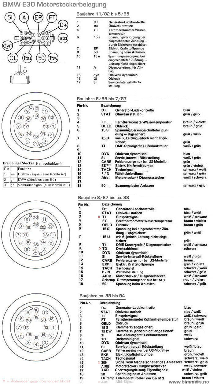

Tommen325 Skrevet Desember 30, 2010 Skrevet Desember 30, 2010 Hei folkens. Har som sagt tidligere en 320i 1988 facelift med m20b25 1986 mod. Hadde en 1988 m20b25 men den tok mildt sagt kveld etter en heller ufin burnout uten vannpumpe... Spørsmålet er: Når jeg bytta fra 88 mod motor til 86 mod motor så forsvant på mystisk vis Turteller, Varmeapp vifte, gjennomsnittsmåler og el. speil. Hva f*** skjedde?
Halbakken Skrevet Desember 30, 2010 Skrevet Desember 30, 2010 Det er forskjell på kontaktene fra preface (86 mod) og facelift (88 mod), så kanskje du må flytte over noen PIN's i kontakta
Jørgen Lie Skrevet Desember 30, 2010 Skrevet Desember 30, 2010 Her ser du hva de forskjellige kontaktene har i de forskjellige pin`ene. Da ser du sikkert at du må bytte om noen ledninger, slik at svart på det ene ledningsnettet kanskje ikke skal på svart på det andre. Sammenlign der så ser du i alle fall
Tommen325 Skrevet Desember 31, 2010 Forfatter Skrevet Desember 31, 2010 Nice! Takk skal dere ha. Skal prøve på det neste gang jeg er i garasjen.
