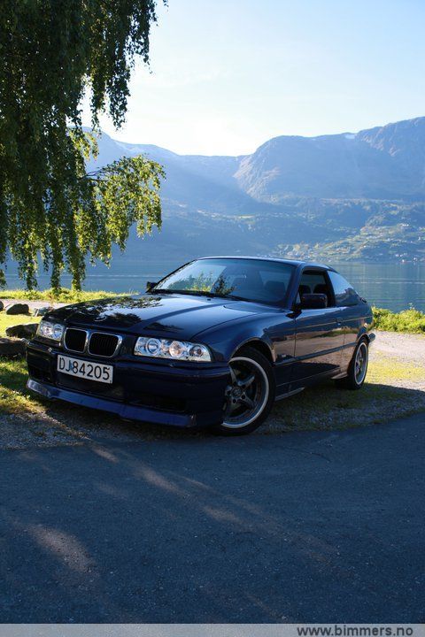

Bilen skal på tilhenger, og frontspoileren trenger i samme slengen en service!
Men hvordan får jeg den av?
Står på en 318IS.
Kan det være mulighet for at den er limt? :(
Joo, men jeg finner ikke ut hvor skruene er, virker som den er litt jalla montert.. er skeiv og..
er det org frontfanger du har?
isåfall så sitt det 2 skruer bak listene på frontfangeren, en på hver side, så er det en skrue på hver side ved skjermen, og grillen er, og har du plastdeksel under bilen så sitt det skrudd under der også. gjort på maks 10 min
