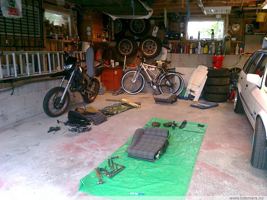

Østgaard Skrevet Januar 19, 2011 Skrevet Januar 19, 2011 Ganske vanlig at ryggen ikke vil gå sjikkelig å lås også. Som oftest på grunn av støv og dritt i mekanismen. Et bilde fra da jeg bytta eine sida på pasaskjerstolen min i sommer
