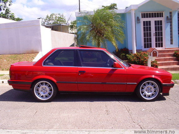

Finnes det slike felger til E30? (bilde)
Iogmed at de er ganske smale og har høyt innpress originalt, kan du jo bruke adaptere, fra 5x120 til 4x100 :)
Usikker på hvor mye de vanligste bygger, men tror det er rundt 25mm.
Eller bygge om til e30m3 understell, evt bytte spindler etc. for å få 5*120 boltsirkel
Da må man kjøre med spacere. Enkler, og ikke minst billigere, er å bygge om til E36 M3/Compact understell. Da passer felgene bolt-on.
