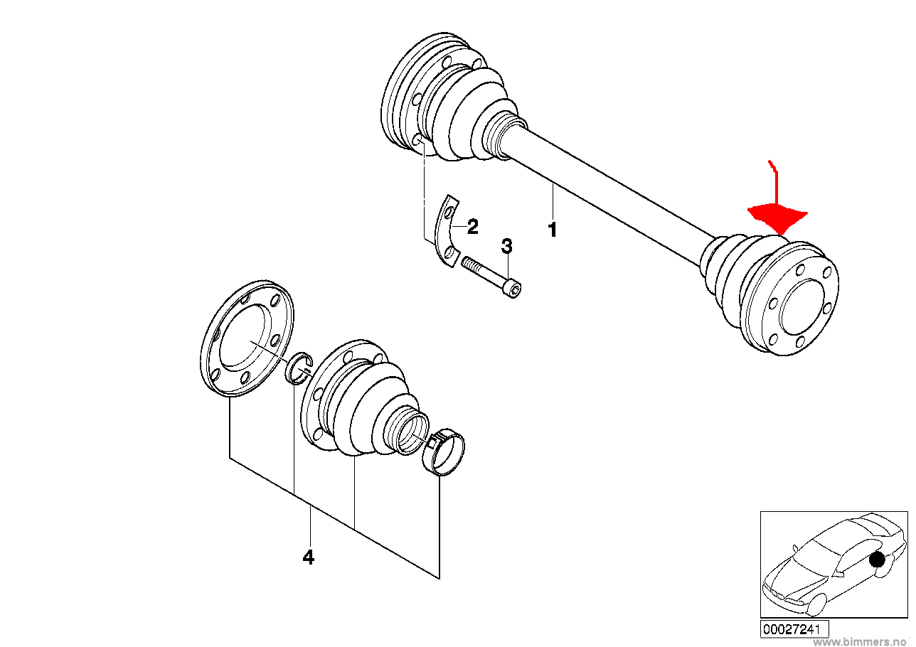

Jeg skal bytte en medbringer på hver side, totalt to stk. Som du kan se på bilde har jeg merket hva jeg vil bytte. Jeg vil gjøre det på denne måten da det er minst arbeid hvis det lar seg gjøre å bytte medbringere.
Det der er drivknuten på drivakselen!
Ja, du kan bytte dem. Sitter en låsering i enden på drivakselen. Knutene er bare tredd på akslene, så spretter ringen ut og låser når knuten er helt innpå. Ta av "lokket" i enden på knuten, så kommer du til låseringen. Ellers så bruker du en slagters og drar dem av med et rykk.
