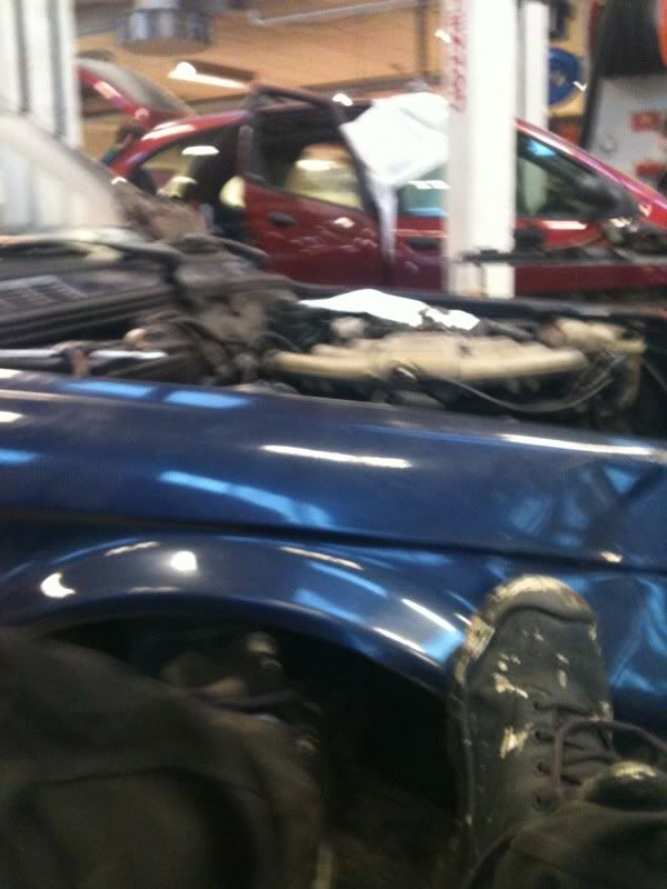

orjan_eie Skrevet Januar 23, 2011 Skrevet Januar 23, 2011 Er det noen som utifra dette bilde vet hvilken farge jeg har på bilen min? Har endel overflaterust jeg tenkte å få vekk. Vet det ikke blir så bra med sprayboks, men bilen er ikke verdt en hellakkering og jeg tenkte å få det litt finere ihvertfall!
powerfulglenn Skrevet Januar 24, 2011 Skrevet Januar 24, 2011 Er det noen som utifra dette bilde vet hvilken farge jeg har på bilen min? Har endel overflaterust jeg tenkte å få vekk. Vet det ikke blir så bra med sprayboks, men bilen er ikke verdt en hellakkering og jeg tenkte å få det litt finere ihvertfall! Litt utydelig bilde men kanskje det er mauritius blå ? Ellers så har bimmers sånn farge koder også farge på bmwer tror jeg men jeg husker ikke hvor :S
Hauso Skrevet Januar 24, 2011 Skrevet Januar 24, 2011 hvis bilen har orginalfarge, kan du jo bare sjekke under panseret. Står ved dempertårnet der. Både kode, og fargenavn. Og når du først gjør noe, gjør det ordentlig;) Fjern all rust, ha på noe rust-stopp, feks brunox. Hvis du skal sparkle, sparkle over brunoxen, deretter grunning, flere tynne strøk. Lakk påføres også i flere tynne strøk, og tempratur er viktig. minimum en 18 grader. Er det metallic lakk, noe det antakelig er, så ha på klarlakk. Skal du maskere, bruk enn tynn tape, og brett opp skjøtekanten, så du får en mindre synlig kant. Da blir det lettere å pusse/polere den vekk. Gå også i karosseriets skjøter, for å legge maskeringsskjøten der den synes minst mulig. Husk også å avfette flatene med silikonfjerner, ikke rødsprit osv, da dette gnir dritten ut, mer enn det tar det vekk. lykke til;) Tar du deg tid nok, blir faktisk spraybokslakkeringer ganske så fine.
orjan_eie Skrevet Januar 24, 2011 Forfatter Skrevet Januar 24, 2011 Da skal jeg sjekke dempertårnet for fargekode Regner med dette er bare noen tall, hvor finner jeg eventuelt ut hva disse betyr?
powerfulglenn Skrevet Januar 24, 2011 Skrevet Januar 24, 2011 Da skal jeg sjekke dempertårnet for fargekode Regner med dette er bare noen tall, hvor finner jeg eventuelt ut hva disse betyr? Det skal stå hva lakken heter Ellers så hvis det står bare tall så skriv det inn på Google Kanskje det kommer noen treff men det står helt sikkert med navn
orjan_eie Skrevet Januar 24, 2011 Forfatter Skrevet Januar 24, 2011 Royal blue it was, er denne lett å få tak i ?
powerfulglenn Skrevet Januar 24, 2011 Skrevet Januar 24, 2011 Royal blue it was, er denne lett å få tak i ? Snakk med en bil lakkerer
manta-a Skrevet Januar 24, 2011 Skrevet Januar 24, 2011 Endel som selg lakk osv blander etter koder så du får det på sparyboks=)
