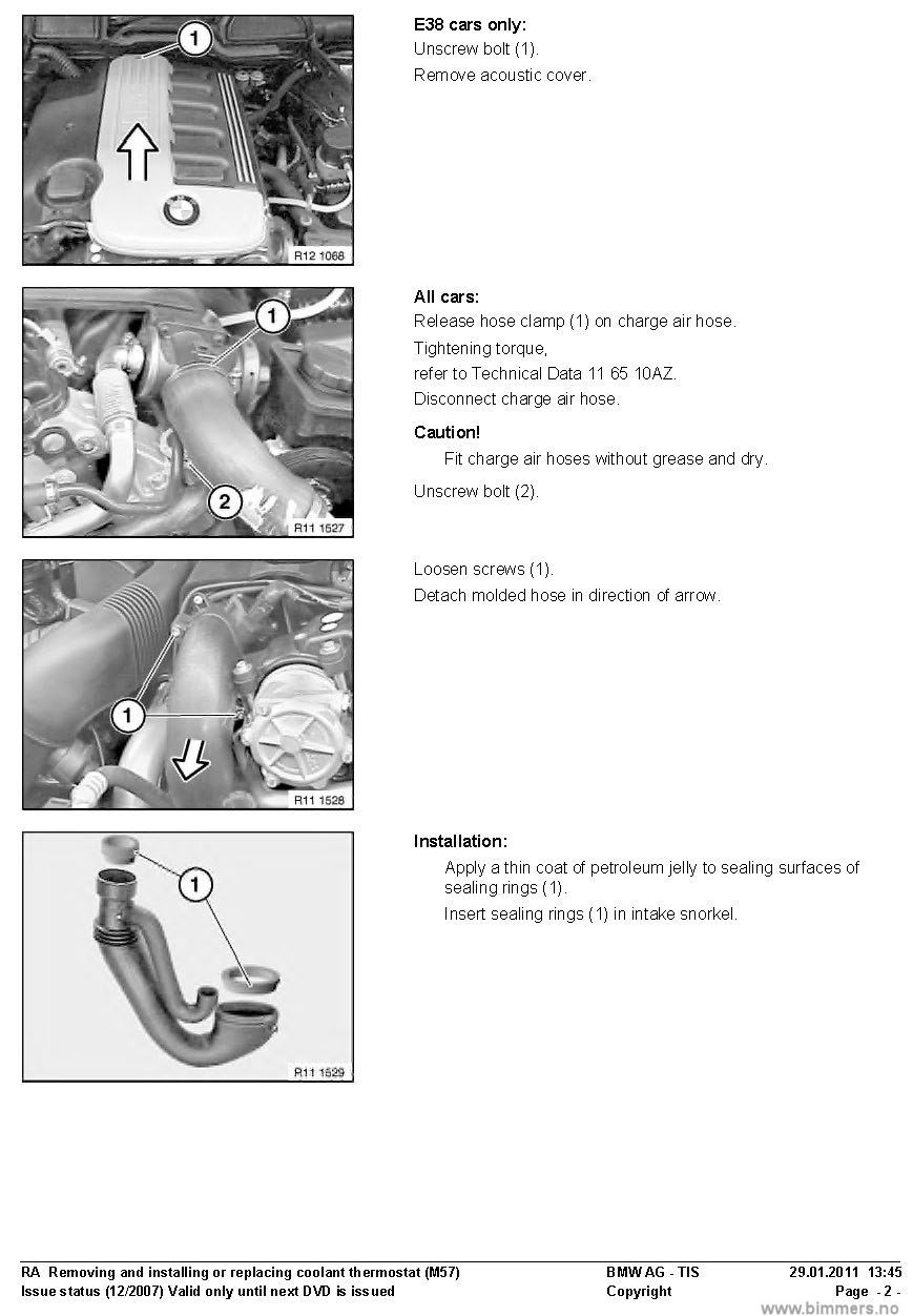

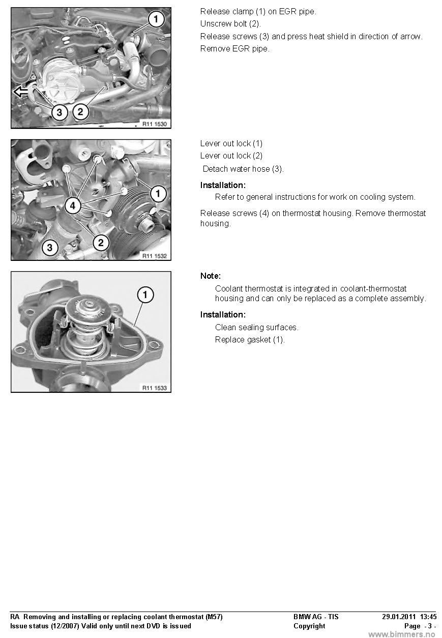

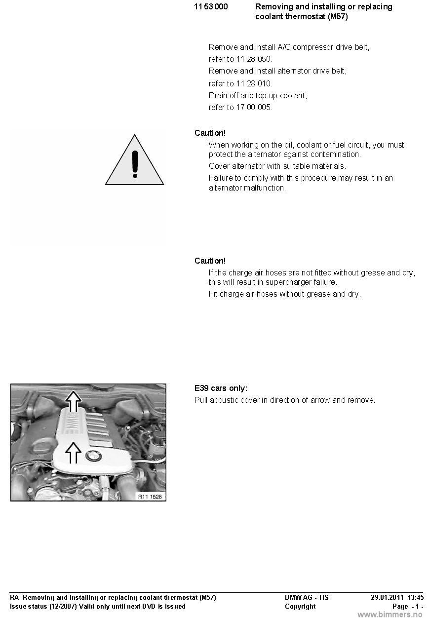

Trond H. Olsen Skrevet Januar 29, 2011 Skrevet Januar 29, 2011 Står i garasjen nå og lurer på hvordan skifte termostaten. Er jo så trangt nedi der.
Trond H. Olsen Skrevet Januar 30, 2011 Forfatter Skrevet Januar 30, 2011 Takk for hjelpen. Det var helt forferdlig dårlig plass. Så jeg tror det er siste gangen jeg bytter termostat. Glemte forsåvidt å feste slangen på undersiden av "eksoskjøleren" som går opp til egr. Vurderte på et tidspunkt å ta den vekk og blinde hele systemet iom at jeg kjører med en "bypass" egr-ventil. Men fant ut at det var best å montere alt på igjen som det skulle.
