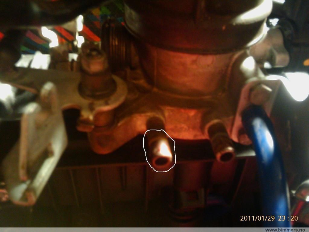

Den du har på bildet 2 der. Der skal vel normalt temp sensor sitte. Litt lav kvalitet på bildene, så ser ikke helt hva du har der...

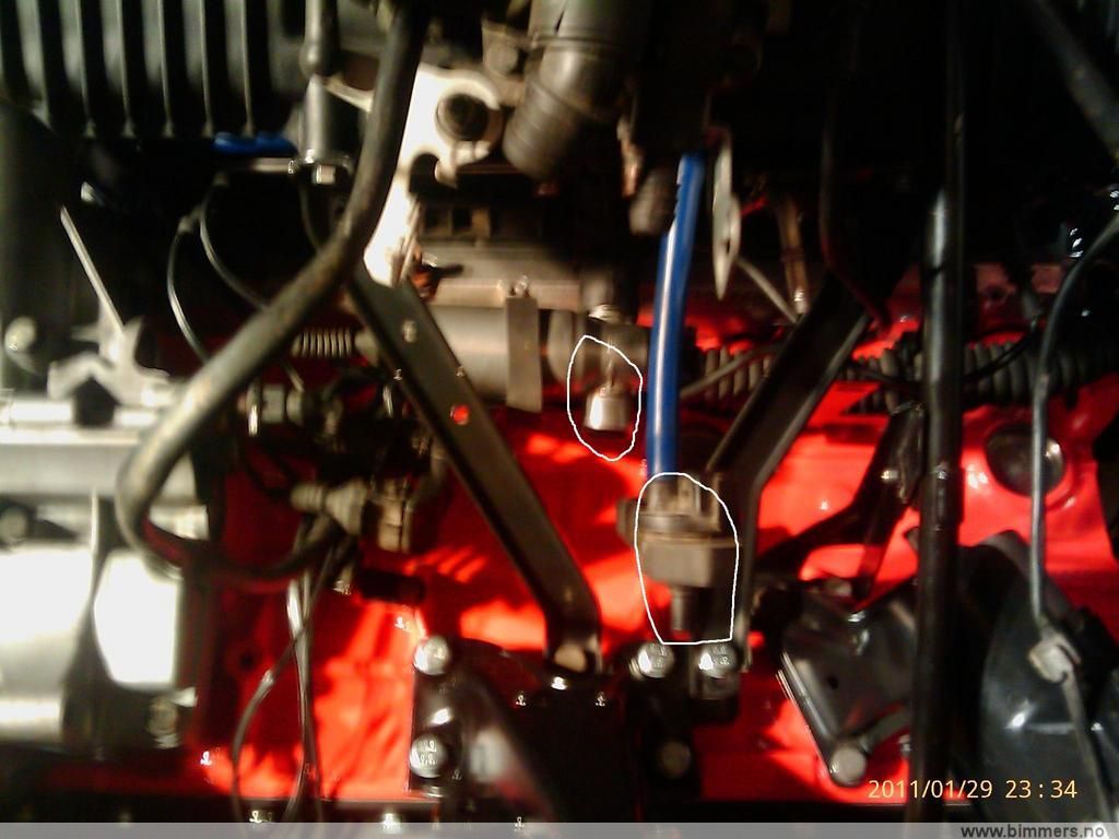

sorry før dårlig bilde, men det som er på bilde 2 skal vel sitte noe kjøleslange? enn de som er under gasspjelde?
den som er på bilde 2 skal via en føler som sitter på den originale luftfilterboksen og inn på gasspjelet og tilbake til motoren..:) bilde en er av ventilen til emisjons systemet.. en svart rund boks på høyre dempertårn..
Den fra toppen skal på gassppjeld. kjøleslange. Den andre er tomgangsregulator, den skal inn på gummibelgen som står på gasspjeld. Den blå greia der skal på kullkansiter!
