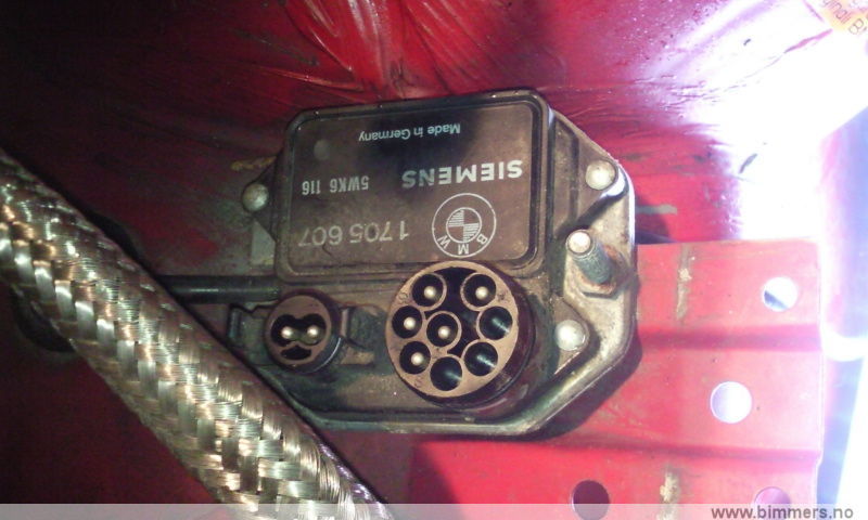

Lurer også på hva dette er:
Mvh Stefan
det er jetronic tenningsmodulen.
bare ta den vekk og sett inn facelift nett

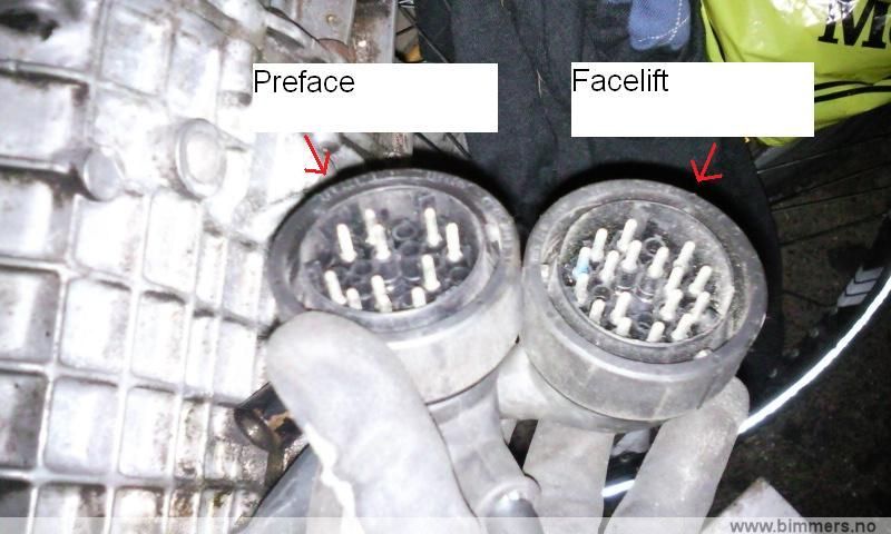

Men facelift ledningsnettet fra motoren passer jo ikke overens med motorstikket som er til preface.. Bare å koble sammen selvom?
da må du bygge om til rund kontakt, eller klippe av den firkantede fra preface og sette den over på face-nettet
På en annen side er det noe mer som er rart med bilen din. det trenger ikke ha noen betydning, men den tenningsmodulen sitter et annet sted orginalt. da sitter den på torpedoveggen.

Er forresten rund kontakt...
er da ingen problem da.
facelift motorkontakt passer rett nedi der.
det kan jo være satt inn en preface motor en gang i tiden da.

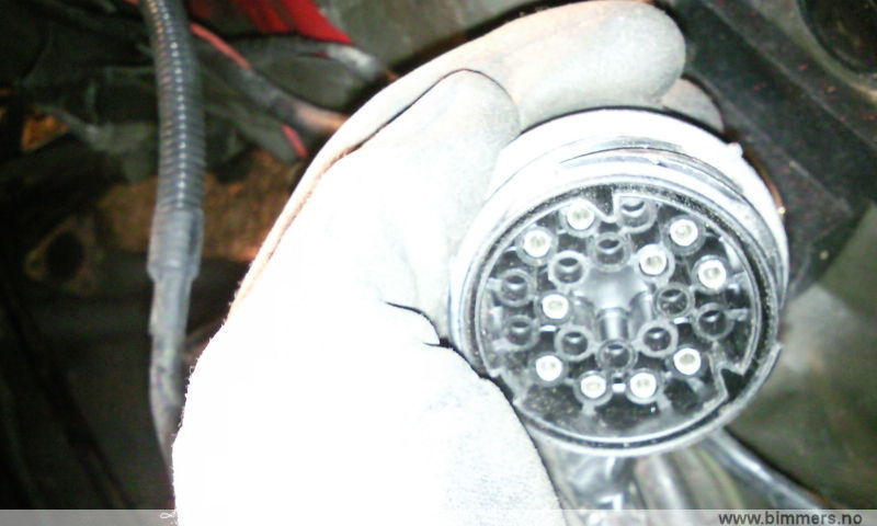

Ja, det jeg også tenkte, at det kanskje var satt inni en prefacemotor i ettertid.. Men da må de jo ha byttet hele ledningsnettet!!? For bilde ovenfor er av motorstikket fra preface hvis jeg ikke tar helt feil.
Her er bilde av preface og facelift kontakten fra motor el.nettet.
Er jo mange flere plugger i facelift stikket. Disse vil jo ikke bli koblet opp mot bilen pga det er tomme hull i motorstikket på diverse plasser. Eller har det ingen betydning?

de runde kontaktene skal passe om hverandre de.
sjekk evnt. koblingsskjema. grunnen til at du har fler pinner på faceliften kan være at den hadde mer utstyr
