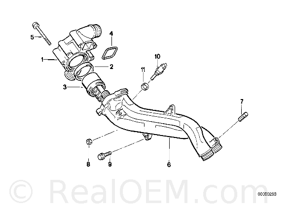

Vet ikke om det er den til DME eller til instrumentpanelet du tenker på,
men her er de to:
Nr 10 her er den ene:
Nr 13 her er den andre:
Ingen som kan ta et bilde av der den sitter?
Har begge følerne, men bare ei kontakt!!
De to skal ikke stå sammen som på det nederste bildet viss det er
det du mener med at du har to følere men bare en kontakt.
Den nederste tegningen gjelder 3,6l mener jeg å huske.
Ok! Må mangle en ledening til den på termostathuset da sikkert!
Har vært på overhaling, så mye mulig de har glemt å koble den til da!
