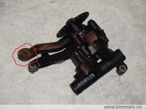

har nå tatt ut plugger og dratt massse på starter! men fortsatt ikke noe sug i pumpa! har tilogmed pressa olje inn i picuprøret,til det surklet i filter!
veit jeg har en bulk på den nettingkuplen på pumpa. se bilde
dette kan vel ikke ha noe å si?
