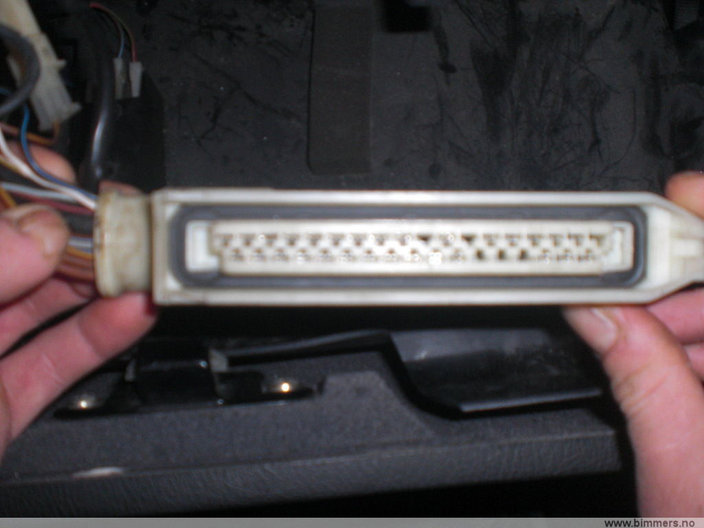

kjellsigvald Skrevet Februar 18, 2011 Forfatter Skrevet Februar 18, 2011 har tatt et bilde av motorstikk her , kansje det kan si deg noe. nr 1, 7 og 9 tellet fra høgre oppe på bilde mangler . og nr 4 , 5 og 6 mangle nede, på bildet. på styresentral mangler ingen så godt eg kunne se
winchester Skrevet Februar 18, 2011 Skrevet Februar 18, 2011 Det der er kontakten til ECU, motorstikket ligger i motorrommet på torpedoveggen.
Fliid Skrevet Februar 18, 2011 Skrevet Februar 18, 2011 Cab har turtall signal i motorplugg, slik som winchester sier. På nr. 9 . Stikket du har tatt bilde av ser ut som stikket på en eldre motor. Hvit ledning i 3 polet stikk ved stikket du har tatt bilde av, det er turtall. Den skal sammen med sort leding (pinne 7) i motorpluggen (Den sorte runde i motorrommet rett ved sikringsboks)
