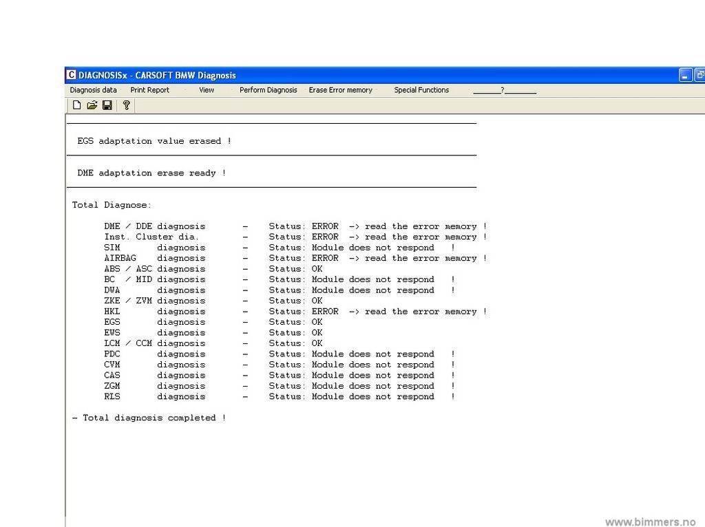

Her ser dere hva jeg fikk ut av en diagnose på min E39
Jeg bruker Carsoft 6.5 og har koblet dette inn på 20pol stikken i motor-rommet.

Jeg finner ikke ut hvordan man kan finne ut feilmeldinger på motor som feks, defekt LMM, feiltenning, gåene lyspærer osv.....
Hvordan er det mulig å finne ut via carsoft at det feks er en defekt camføler, lambasondefeil, gåen coil osv?
dette her var ein diagnose på alle modulane, nå må du ta ein diagnose på kvar enkelt av dei modulene som har error i seg.
du velger dei i fra lista der du valgte total diagnose.
på live data så kan du bla i mellom ein del vindu, husker ikkje i farta kor mange, men det er ein del
Så hvis jeg da går inn på de jeg har ERROR på, så skal jeg evnt få opp feilmeldinger/koder som viser eksakt hva som er feil?
jepp, visst du velger diagnose på den modulen som er error på så får du opp ein feil kode pluss feilmelding på enkelte.
google kan vere til stor hjelp med å finne ut kva koden betyr
