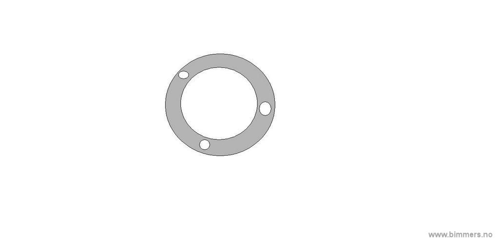

Rogern; De K-sport topplagrene er vel rimlelig tynne, og du burde kunne lagd en overgang for å bygge de høyere? Jeg kikket på noe E36 coilovers til E30 i fjor en gang, og vi kom fram til at å bygge om topplager litt er det letteste.
De er rimelig tynne ja.
Har tenkt på dette og det letteste blir vel å dreie en skive som under og bruke lengre bolter.
Skal måle meg litt fram og kan legge til bilder her når jeg er ferdig
Noe annet jeg har tenkt på er å bruke e36 m3 tårnlager, men er ikke sikker på om jeg får nok camber med de...
