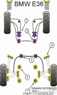

de ytre fremre foringene som menes her? (svingarmforingene)

Ring og hør hva de mener, det der kan være så mangt med mindre du vet at en foring er gåen bak der. Kan være rust i innfestningen til traversen, differensialen etc. Powerflex fungere helt fint, og er enkle å presse inn.
okey! pleier de til traversen og være utsatt..? handlet en bil med mangellapp. er offshore så den lappen ligger hjemme :S er neimen ikke sikker på hvilket verksted den var inne på. kan kontakte forrige eier.. det var snakk om 2 foringer....
Om det var foringer som var bemerket vil det si traversforingene. Der har du hele 4 stk å velge i, men om du vurderer Powerflex bytter du ut alle fire med en gang. Du trenger da 2 stk. PFR5-3606 og 2 stk. PFR5-3607, fåes hos GS-Bildeler.
Ettersom det er innfestninger som er avmerket som feil, så vil jeg tro det er rust de mener. Ta en titt under bilen, så finner du nok utav det ;)
ja det kan være! får ikke håpe det men:) såg fin ut under. såg ut som de hadde skrevet alt med gaffel
Hvis det er de 4 til traversen (nr 6), så ville jeg sjekket grundig rundt boltene opp i gulvet da disse revner på e36! så å bytte disse til powerflex (uten å sjekke rundt boltene) er ikke å anbefale, siden da sjangsen er større for å røske hull i gulvet!
Har selv gjort jobben med å fikse det problemet, tar litt tid, men det er en verkstedsjobb til 10-15 tusen + :-s
Er det foring 8 er det en lett jobb, men e36er har lett for å ruste rundt omkring i overalt, så skal du først bytte litt, sjekk alle 8-)

Jupp, er nok det... Der er forøvrig et lite helvete å få ut noen ganger, men nokså greie å få inn powerflexene ;-) MEN du bær ta en 4-hjulskontroll da det ikke er sikkert hjulene blir 100% riktig innstillt ;-)
