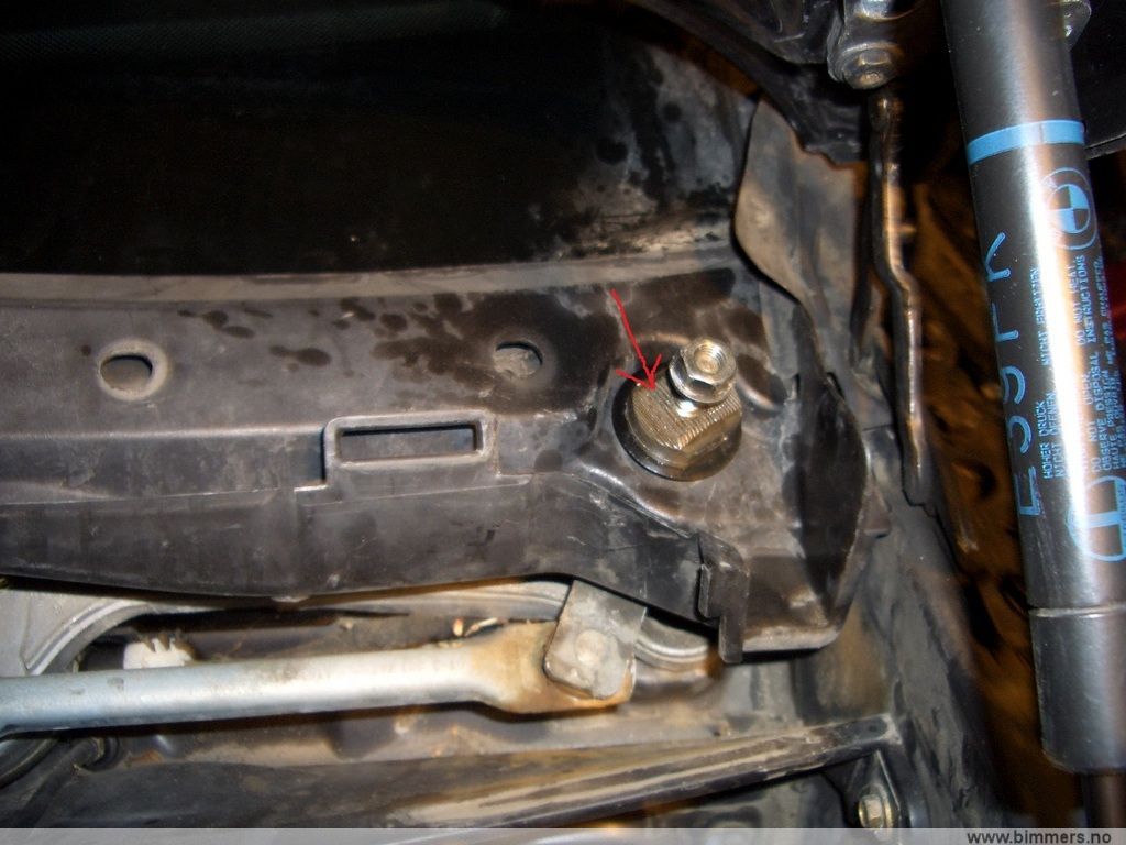

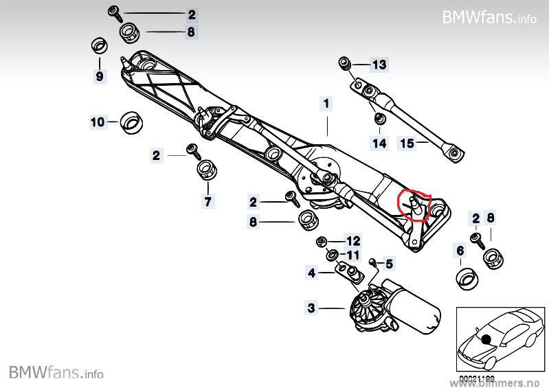

Skal skifte vindusviskermotor på e39 520 97mod nå, men sliter med å få løs feste til viskeren på førersiden.

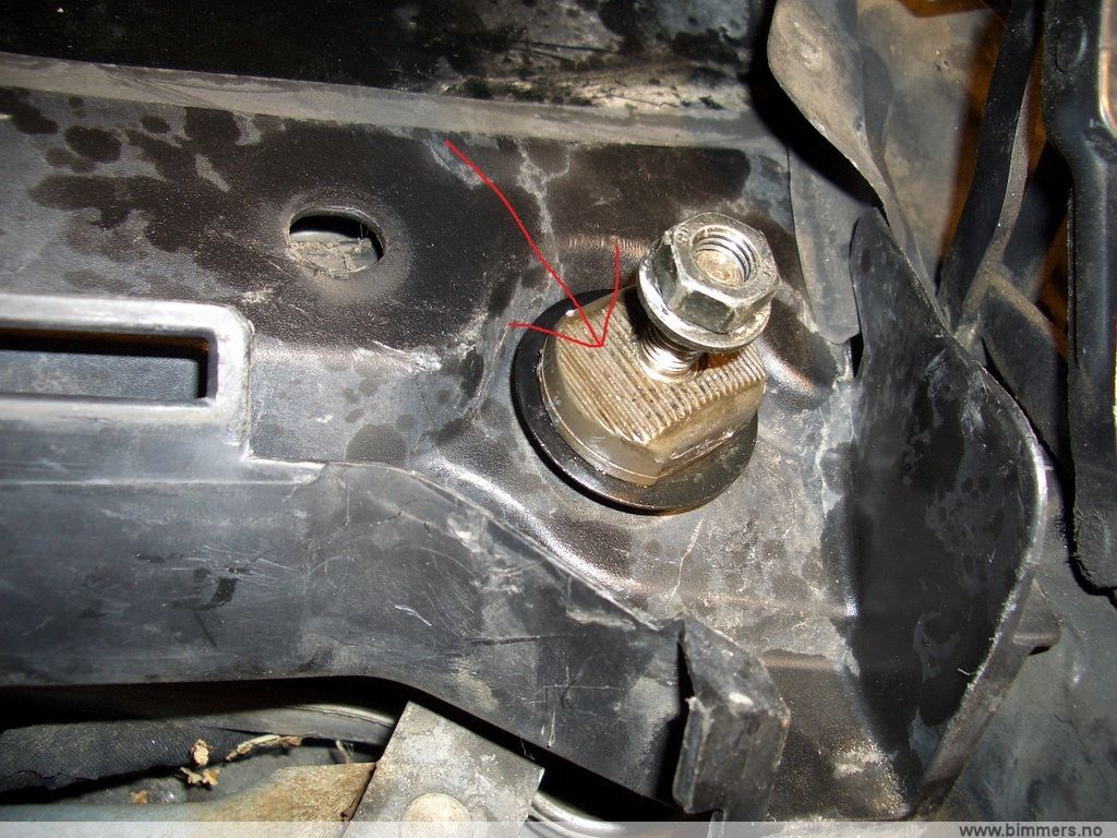

viskeren er av, men nå er det en avlang firkantet mutterlignende sak som er problemet.
Skrur jeg på denne så vrir bare viskerene seg til side, og jeg tør ikke å bende den opp når jeg ikke vet hvordan den er festet! Den sitter skikkelig godt fast.
Denne er ikke festet på noe annen måte en konisk.
Jeg bruker en stor skiftenøkkel og lirker fra side til side + litt bending med en skrutrekker. Den sitter ofte bra fast...........
