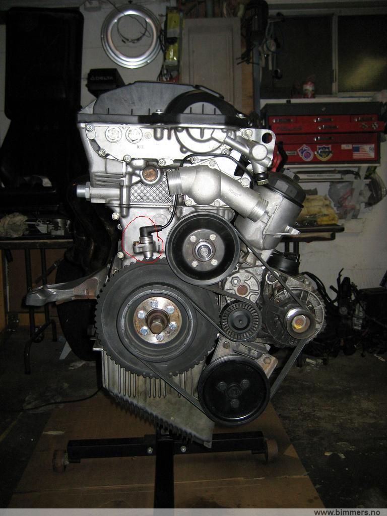

Viktigt med hvilke bil og modell du har.
Men skal sitte i front av motoren, ved veiv hjulet.
Dette er av m52 men tipper det er likt på m50 hvist det er den motoren du har.

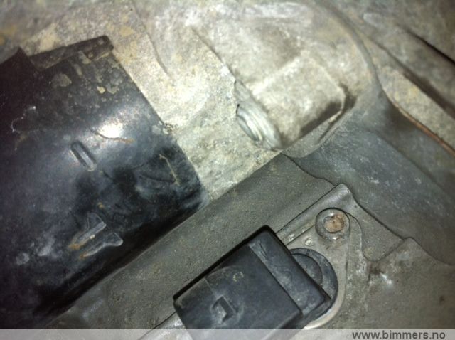

Hei veihus sensoren ligger helt bak på venstre side rett ved start motoren. Går du inn under bilen etter å ha fjernet deksler så må du bruke et speil for å se den. Den du ser litt av her har ledning med kontakt, men det finnes også med faststøpt kabel. Tror du bør sjekke ut hva du trenger før du bestiller.
Fra 9/98 ser det ut som alle (eller de fleste) M5x har føleren der Steinr
beskriver. Før dette ligger den som på bildet fra takaasen.

Er det noe spesielt jeg trenger å passe på når jeg skal skifte den veivsensoren??
eller er det bare plug and play???
Kan sitte fast, bruk rikeligt med CRC/WD40 la det virke. ikke så faligt hvist du skal skifte hele føleren. Rikke litt prøve å rotere litt på den etter at du har skrud løs ubrako/torxs.
Pass på at du ikke knekker den nye føler ledningen.
