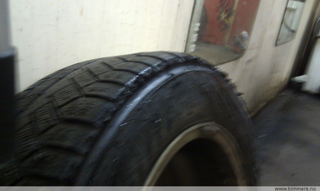

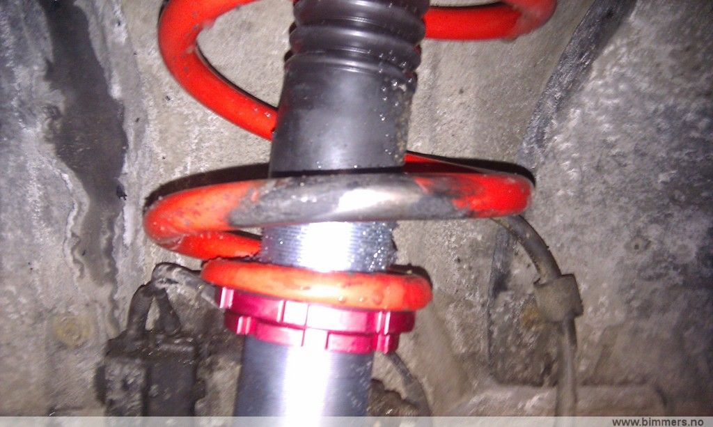

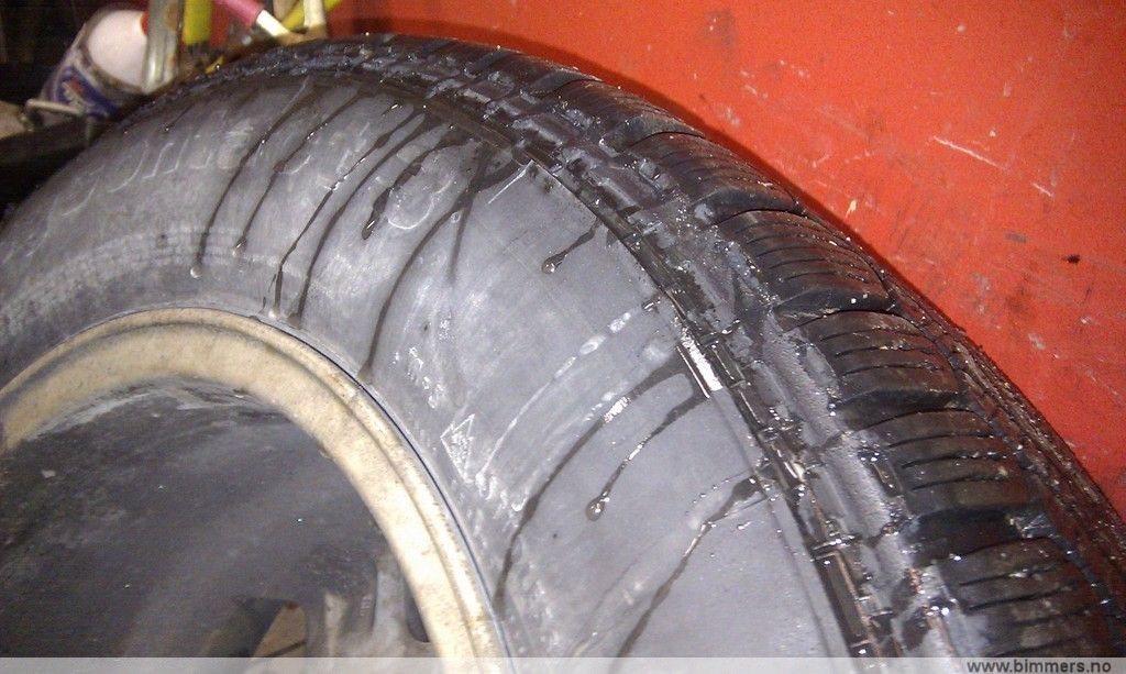

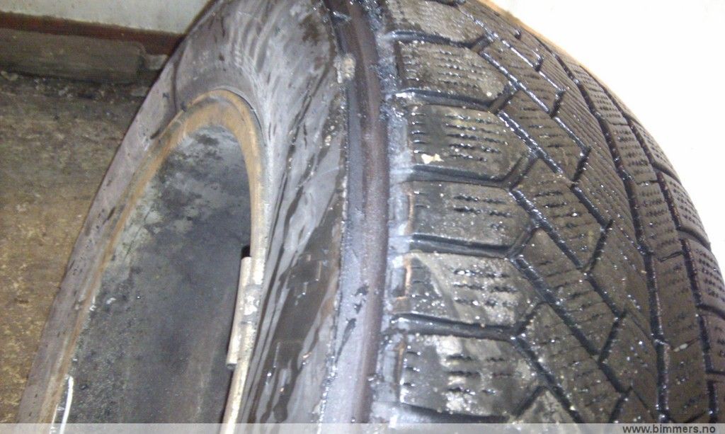

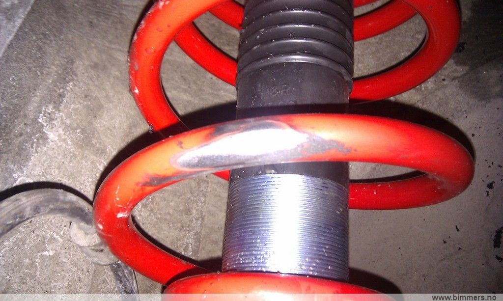

Jeg monterte på coilovers på bilen her om dagen. og senket bilen ned der jeg ville ha den. men etter jeg tok en test tur merket jeg at jeg gjorde en KJEMPE tabbe. sies at man lærer av sine feil. men dette her skule jeg ha tenkt på før test turen. jeg glemte å se om det var noe mellom rom mellom dekk og fjæra på coilovers. det ente med at hjulet ble skaddet og fjøra på coilovers mistet fargen.

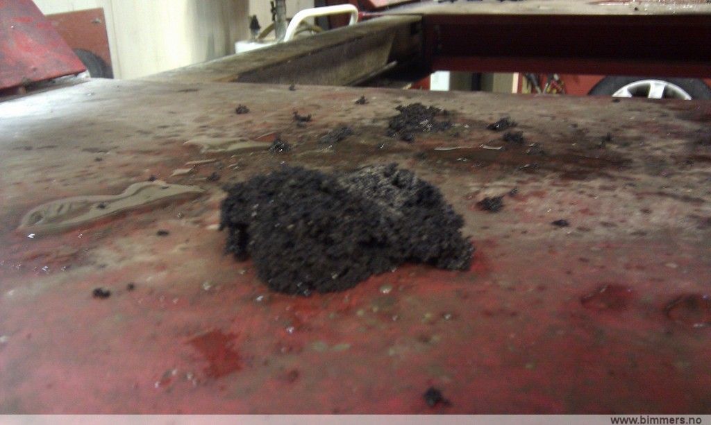

denne her fant jeg oppunder hjulbuen.
Jeg ville hvertfall ikke vist bilen med disse fram dekkene som nå
har synlige skader.

Mtp fjæra vil de nok lure en del på hvordan du har fått den skaden der
siden den er såpass synelig. Vet ikke om du har mulighet til å dreie rundt
fjæra eller snu den "opp ned" ?
Husk at det påstemplede nr på fjæra må være lesbart på kontrollen.
Kanskje det beste hadde vært å lakket opp skaden.
har synlige skader.
jeg har la merket til at fjøra har snudd litt på seg under test turene. så når jeg snudde fjørene igjen med tuv nr fram så var skadene litt mot venstre bakover. tenkte å lakere det opp igjen. pga rust osv. så får jeg bare vise bilen sånn som den er nå. og heller justere det bedere til sommern med sommer felgen på.
