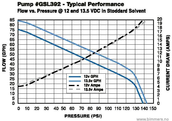

djon9 Skrevet Februar 26, 2011 Skrevet Februar 26, 2011 Overskriften snakker for seg selv, og jeg lurer rett og slett på om noen har erfaring med dette? Holder det med orginal E30 preface bensinpumpe??

djon9 Skrevet Mars 4, 2011 Forfatter Skrevet Mars 4, 2011 Så dere tror ikke en Walbro 255(ekstern) pumpe holder aleine? Har bestilt en slik pumpe fra Usa, halve prisen av Bosch 044 pumpen. Slik jeg har forstått det er det en progresiv bensintryksregulator på B32'n som sørger for at motoren har 5 bar hele tiden, jeg sier ikke at en orginal pumpe holder, men at det å snakke om trykk alene blir urelevant, det som er det store spørmålet er jo om pumpen klarer å levere 165L/t på 5 bar...osv.. Walbro-pumpen skal jo klare dette fint i følge databladet
|Ole| Skrevet Mars 7, 2011 Skrevet Mars 7, 2011 Du har jo alle svar sjølv jo, du har jo omtrent forklart det over skjemaet ditt Kjør på
djon9 Skrevet Mars 9, 2011 Forfatter Skrevet Mars 9, 2011 Mine svar er jo teorier, jeg håpte på noen som hadde erfaring med kun ekstern pumpe kunne gi meg et svar, uten intank pumpe....
