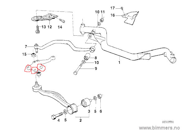

Er det noen som har de boltene som skal sitte på platen(holder caster stag osv) Trenger bare en da jeg uheldigvis knakk min ved å skru feil vei sefølgelig :? Plassen hvor boltene sitter er markert i rødt :)
Er ikke noe sånt her :( 36mil til nermeste bmw forhandler.
Har ikke anelse om det er metrisk eller tomme gjenger på den heller.
Prøvde å se på koed og schmiedmann men ikke noe lykke dær heller, er det noen som vet nummeret på de boltene?
Garantert metrisk. Er ikke noe AmCar.. hehe :)
Ring en BMW forhandler så kan de fortelle deg om the er M eller MF og hvilken dimensjon, så kan du kjøpe det på en hvilken som helst skruebutikk. Husk å kjøp skikkelig kvalitet: 10.9 eller bedre.
Hva med å bare skru den ut, ta med på biltema eller en jernvare så får du sikkert en slik bolt ?
Det er forresten M10X20 på e28, og mener det er m12x20 på e34 ;)
