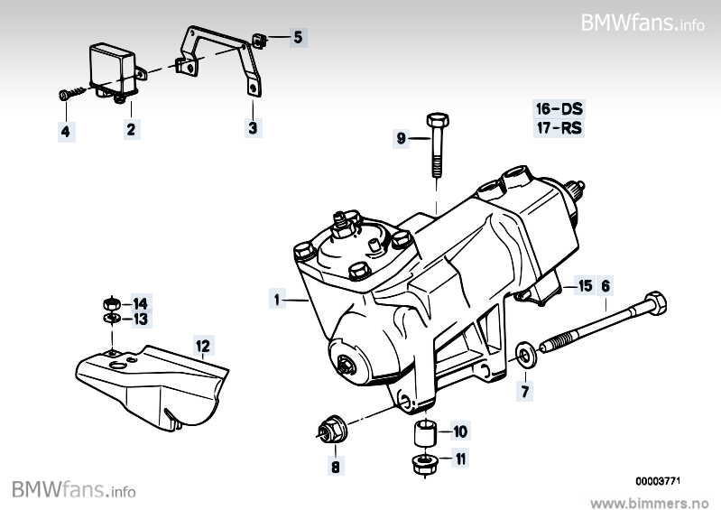

hanskr Skrevet Mars 2, 2011 Skrevet Mars 2, 2011 hei lurte på korleis ein justerer / strammer servosnekka på e34 kom gjerne med bilder
bmw5251989 Skrevet Mars 3, 2011 Skrevet Mars 3, 2011 Du må løyse mutteren som sitter på toppen av snekka, så kan du justere den skruen.
tonyku Skrevet Mars 3, 2011 Skrevet Mars 3, 2011 Du må løyse mutteren som sitter på toppen av snekka, så kan du justere den skruen. Ikke stram for mye. Da kan styresnekka låse seg under kjøring.
S.Hafsmo Skrevet Mars 3, 2011 Skrevet Mars 3, 2011 http://www.bmwe34.net/E34main/Maintenan ... ng_box.htm
hao Skrevet Mars 3, 2011 Skrevet Mars 3, 2011 Jekk opp bilen fram mens du holder på for å kjenne motstand Men det visste du sikkert
