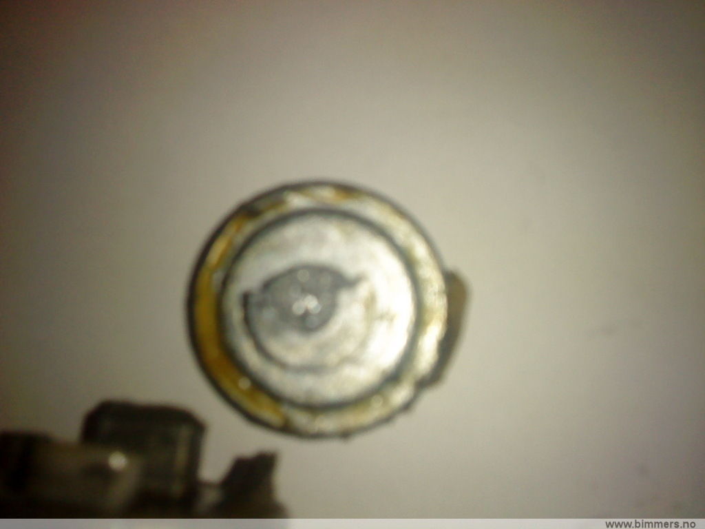

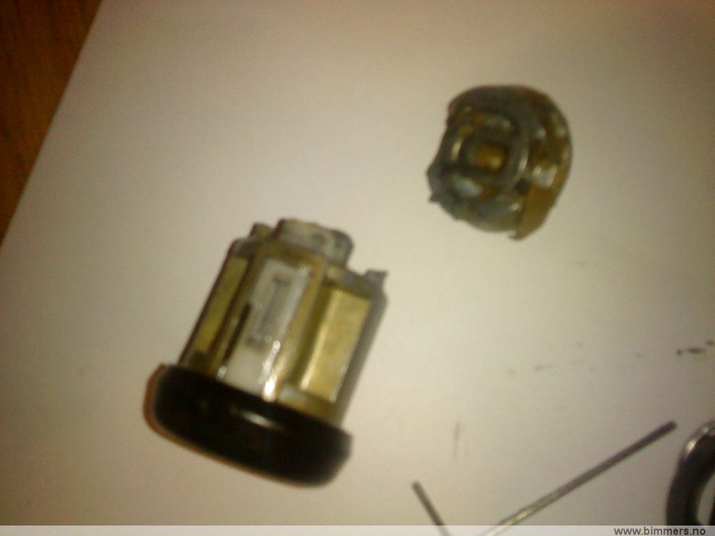

kranierot Skrevet Mars 7, 2011 Forfatter Skrevet Mars 7, 2011 Fikk den ut akkurat no, og så rett du hadde, den deln innenfor tenningslåsen hadde knekt...... Bilde 1 = tenningslås og avknekte delen til høyre bilde 2 avknekte delen andre side. Du har altså byttet rattlås nettopp, var det en stor investering, tid og penger? Hva trengs av nytt utstyr.... Trenger alt info om jobben, for bilen skal jeg ha;-> En ting til, jeg legger merke til at 520 e34 aldrig nevnes når slike selges, bare 525, regner egentlig med at de er helt like men er det noen som vet sikkert?

S.Hafsmo Skrevet Mars 7, 2011 Skrevet Mars 7, 2011 Tror jeg gav rundt 1100,- for rattlåsen på koed.no. vær sikker på at du får rette typen når du bestiller (byttet er i 91). Behøver ikke noe spesialutstyr for å gjøre jobben. Det er litt knotete å holde rattstammen ute når du skal montere låseringen etter at du har satt på den nye rattlåsen, men på lik linje med å få ut tenningslås, går det fint med litt styggord. Slik ser det ut før 1991: og slik ser det ut etter 1991: Link til delen på koed.no https://www.koed.no/2.1.asp?anker=boksa ... anker_4792 Edit: I teorien kan du spare ca. en hundrelapp på å bestille den på e-bay.
