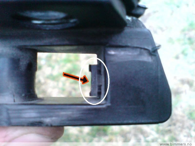

can92 Skrevet Mars 8, 2011 Forfatter Skrevet Mars 8, 2011 den microbryteren er ikke lik som på min min har ikke den greia som jeg har markert
hao Skrevet Mars 8, 2011 Skrevet Mars 8, 2011 Den sitter inne i låsen vissnok. Leter selv også viewtopic.php?f=1&t=14639&hilit=bryter+d%C3%B8r
