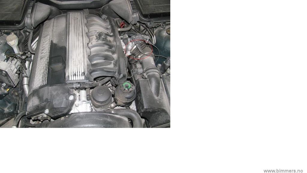

Sprekk i gummibelgen fra luftfilteret E39
Hei!
Jeg oppdaget en sprekk i gummibelgen fra luftfilteret, ringet inn på bildet jeg har lagt ved. Ser ut som det er en grei jobb å bytte det, men jeg er usikker på hvilken belg jeg skal bestille.
Jeg fant ikke noe på Mekonomen sine nettsider men fant en del på Schiedmann: http://www.schmiedmann.no/belg/produkt-type/New/sok-med-tekst.aspx
Noen som kan hjelpe meg med hvilken jeg trenger til min E39 1998 mod 520iA? Også hvis noen andre nettsider har er jeg også takknemmlig for tips :)
Takk for raske tips :) Jeg fant ikke noe når jeg søkte på delenummeret på GS bildeler...
Bildet jeg la ved viser at hullet på undersiden er ganske lite. Da jeg søkte på bildelenummeret på Schmiedmann fant jeg denne http://www.schmiedmann.no/13-54-1-740-931/produkt-type/New/sok-med-produktnummer.aspx Regner med at denne er den samme som dere linket til, det ser ut som hullet er ganske stort på denne.
Grunnen til at jeg er litt usikker er at del 13-54-1-435-625 også skal passe til E39, og den ligner mer.
Jeg får gjerne stikke ut og se om jeg finner noe delenummer på den jeg har.
Var dårlig med serienummer på belgen gitt.
På linken under er ikke bildet helt likt, er det bare et illustrasjonsfoto?
http://www.schmiedmann.no/13%2054%201%20740%20931/produkt-type/New/sok-med-produktnummer.aspx
Jeg ser også at det står "Passer til 520I M52 alle modeller årg. -09/98 ". Hvis det endret seg i september er det gjerne to typer som gjelder for E39 98 modell? Min regner jeg med at er tidlig da det er flere "merkelapper" rundt omkring som sier november 1997, og da vil vel denne passe min.
Ville satt stor pris på om dere kan bekrefte at det er denne som faktisk passer til bilen, og ikke at jeg får en som er for biler laget på senåret :)
Ringte Bavaria og de skulle ha 166,- Den var på lager så jeg får hentet den i kveld, av og til blir jeg positivt overrasket over prisene deres :)
