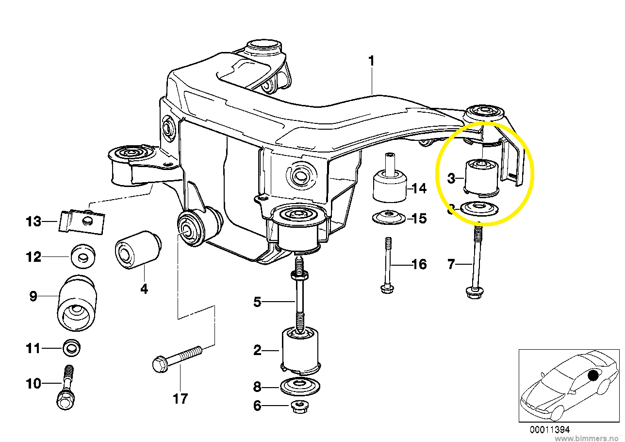

Bytte foring, bakstilling e36
Skal til å bytte samme foring på min bil. Er det mulig å borre den ut og sette inn den nye fra undersiden? (original foring) Eller må jeg ned med hele bakstillingen?
husker ikke helt åssen den ser ut, men hvis den ikke er større på toppen kan du sette den inn fra bunn, men smør foringen godt med glidemiddel og bruk en garasjejekk til å jekke foringen på plass.
har aldri trengt brenne di ut på di bilene jeg har byttet på, for eksempel her ville jeg bare brukt stort skrujern og slått inni foringa for så og brekke ut så jekke ny på plass med litt smurning på :)
