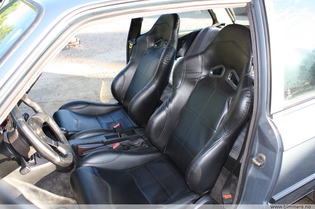

Jeg har byttet stoler i min, ikke fra e36 riktignok men... Jeg kappet av skinnene fra originalstolene mine, og sveiset de på de nye stolene. Skal du ha i e36 stoler må du enten gjøre det, eller lage noen braketter som "flytter" festene i golvet ;)
