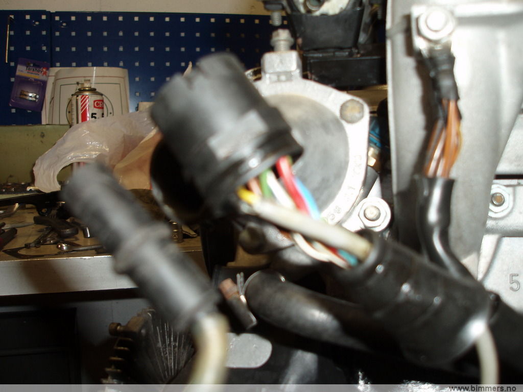

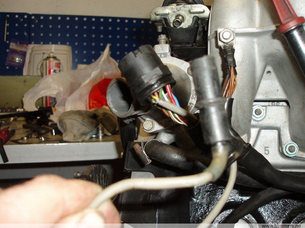

Holder på å bygge opp en m20b25 motor.Alt gikk greit helt til jeg begynte med ledningene.Det er en preface med følere på girkassa.Men jeg lurer på hva den føler`n på bildene er til? Preface har vel ikke føler i front på motor? (triggerhjul)
Og hvis jeg ikke tar feil , så kommer føler`n fra diagnose-kontakta.
Takker for svar...
Er føler`n til diagnose? Men den skal vel sitte et eller annet sted ?
Den skal sitte nede ved reimhjulet til veivakselen eller hva det enn heter :P Er ikke til diagnose nei
Heisann! Dette er jo ledningsnettett jeg kjøpte av deg.Nei jeg aner ikke hva denne skal føle,men den kommer jo ut ifra diagnose kontakta.Skjønner ikke hvorfor det.
Takk for info! Da ble jeg litt klokere. Da er vel motoren snart ferdig.Må bare kjøpe et deksel med holder for føler.Det dekslet jeg har er uten holder.
