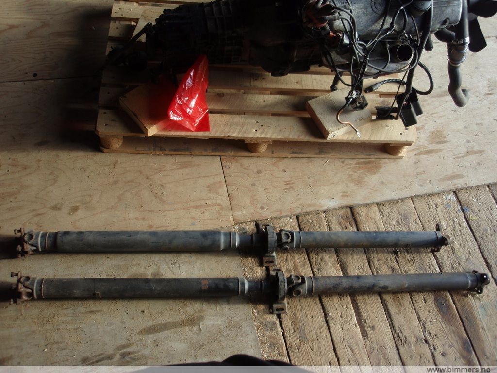

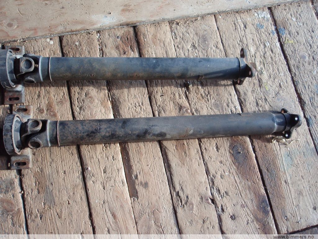

oddis Skrevet April 5, 2011 Skrevet April 5, 2011 Her forskjell mellom std E30 4 cyl aksling og E30 M3 aksling. Øverst M3.
BMWBenny Skrevet April 5, 2011 Forfatter Skrevet April 5, 2011 Se der ja, 4 syl. er like smal hele veien. M3 er som min, tykkere bakdel. Da ser det ut som at det var en m3 mellomaksel da Hva går en sånn for a? par tusen?
