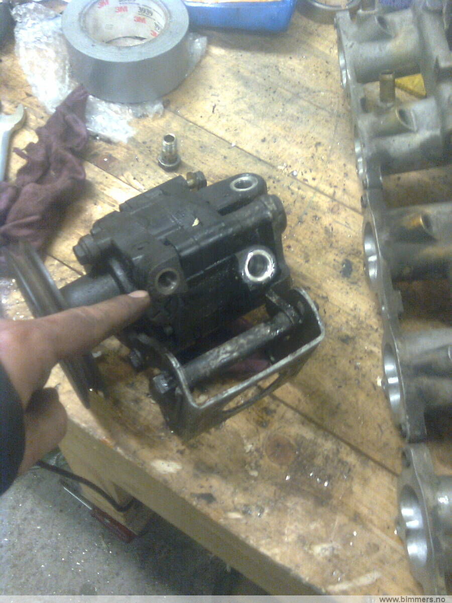

Lurer på hva løpet jeg peker på på bildet under hva er til. Jeg tror det er et ekstra trykkløp til nivåreguleringen som noen M5ene har. Er kun 3 tilkoblinger og det nede til høyre er sug og det i oppe på bildet trykk, men lurer da på hva siste løp er. Tenker på å bare kjøre begge eventuelle trykkløp sammen for å få litt ekstra flow og utnytte det event.
Hei!
Ja det stemmer det du sier, det er trykk UT til nivådempere bak. Og grunnen til at det bare er 3 hull, er fordi 2 av dem er til servo, og en til nivå. Den "4." du "savner", den går i retur fra dempera bak, og inn på servoolje-beholderen.. ;)
