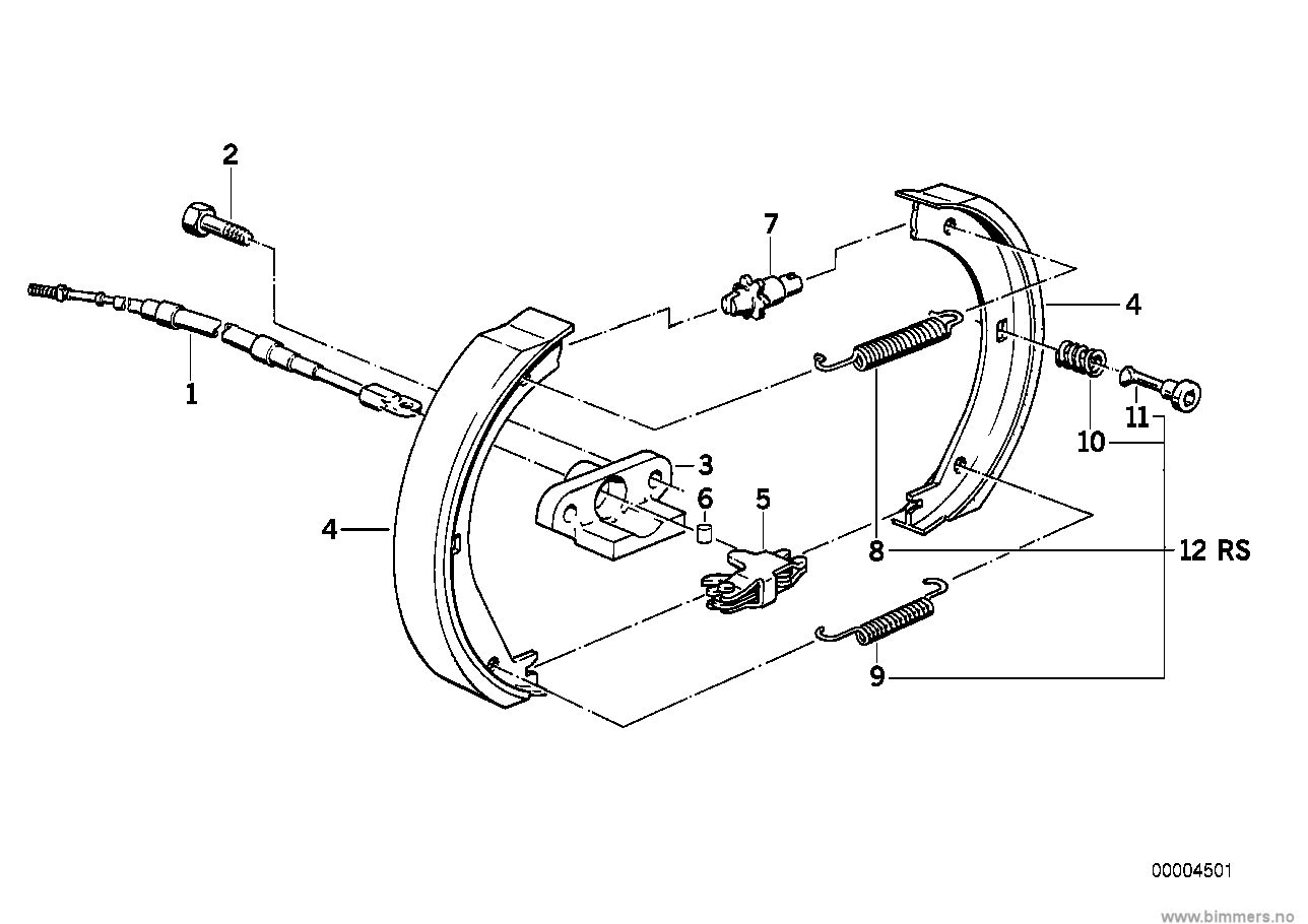

520turbo Skrevet April 6, 2011 Skrevet April 6, 2011 Driver å tar ut brua bak på ene e34'n min, men får ikke ut brekk vaiern. Den vil liksom ikke gjennom hullet sitt i bosset (hullet er alt for lite). Noen andre som har gjort dette før?
bmw520 Skrevet April 7, 2011 Skrevet April 7, 2011 Da har du ikke demontert alt, for på enden av vaijeren så sitter det et lite feste med hull i, Har du tatt av det feste som sitter på vaijeren da?den går fint igjennom hullet når dette er demontert. jeg har gjort dette mange ganger, derfor jeg spørr? har også tatt av bære bruene et antall ganger
bmw520 Skrevet April 7, 2011 Skrevet April 7, 2011 Husk og demonter nr 5. Håper du blir klokere nå da
