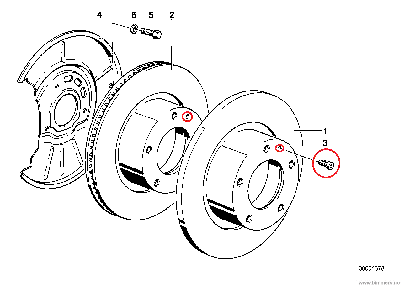

RoBMW Skrevet April 9, 2011 Skrevet April 9, 2011 har nå skiftet begge bremser bake, der gikk boltene nokså fint ut, men da jeg kom frem på bilen, var de dønn fast! har prøvd å varme rundt bolten, men den sitter som fjell uansett. hullet på ene bolten er håpløs, der var bits festet ødelagt. går det and å borre desse ut med stålborr?
håkon_w Skrevet April 9, 2011 Skrevet April 9, 2011 om det er den lille unbrakoen som holder skiva på plass, så er det bare og borre ut hode og la det være, det blir litt mer plundrete å skifte hjul, men alt går. ev du kan finne en torks bit som er litt for stor og banke inn, bank så på bitet mens du holder press på med skruretningen med ex en widesgrip tang elns.
RoBMW Skrevet April 10, 2011 Forfatter Skrevet April 10, 2011 fikk heldigvis løs den ene, men den andre borra jeg bare ut, jaja
