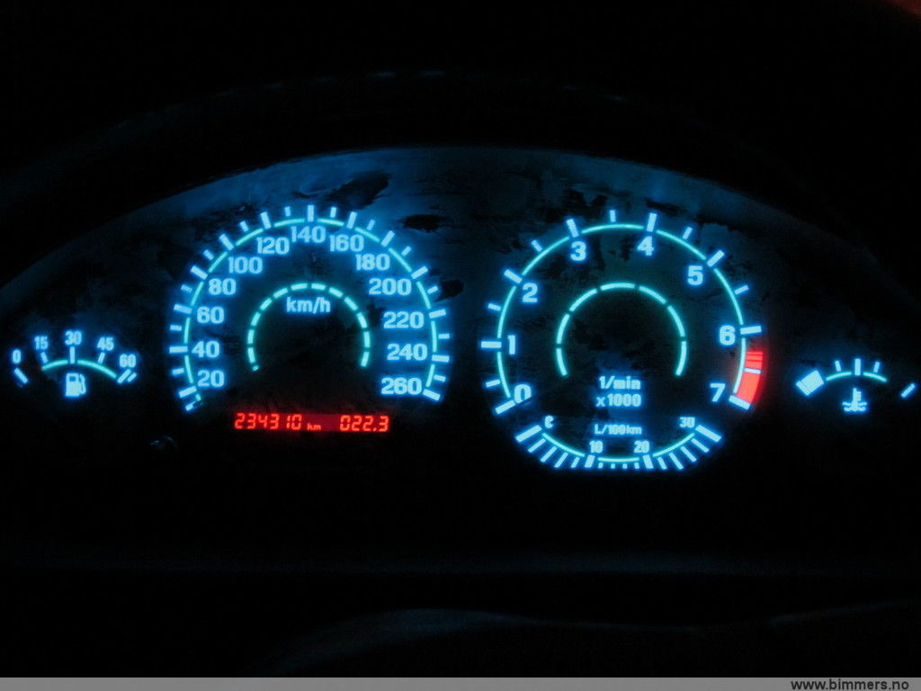

Som dere ser på bildene har instrumentskivene begynt å flasse etter en kald vinter med temperaturendringer.
Er det noe mulighet for å kunne kjøpe ny "tape" eller skiver og bytte disse ut?
"Tape" i den formen man ser øverst på bildet her?
Eventuelt hvor, takker for alle svar :)

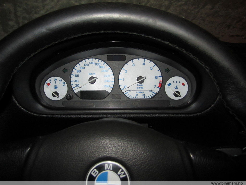

Den så ikke dum ut. Fåes den i svart og?
Angåene lysene (blått/grønt) må man da bytte pærene eller. Det er jo rødt/oransje lys fra før.
Justering av lys har jeg allerede med en "bryter" (potmeter) under rattet
Jeg tok ut alle pærene, untatt perene for blinklys og reservetanken mener jeg å huske.
Det nye lyset kommer av skivene som lyser opp, man kobbler strøm på dem, alt du trenger følger med når du kjøper skivene.
Dette er tatt i vinter og det var ganske mye kondens
Hvis du har en 318is må du kjøpe skiver til 325, har du bare en vanlig 318 kjøper du vanlige skiver for 318
Var det jeg også fant ut, har kjøpt til 2 av bilene mine.
Dem selges jo for 5 ganger denne prisen andre steder :)
monteringen kan være litt ekkel, men man får det til hvis man vil. måtte bruke litt lynlim for å få skivene til å ligge helt inntil slik at viserene gikk klar noen plasser.
Ja, skjønner. Men er det mulig å bruke det røde lyset som er det fra før eller må man bruke grønn/blå?
Er jo liksom rød som er BMW fargen om du skjønner ;) Men det er vell bare en vanesak
