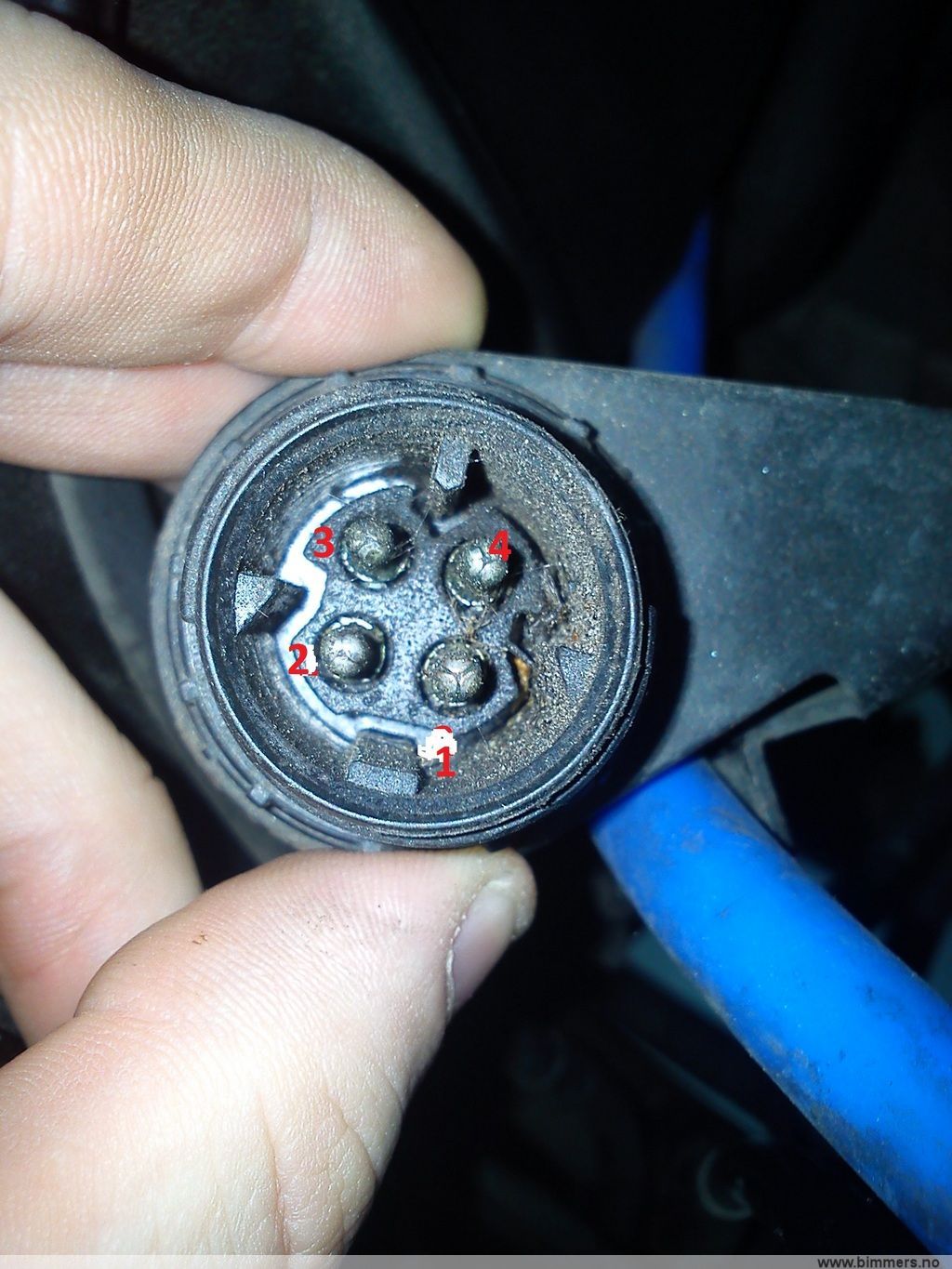

Hei har kjøpt med en bmw e34 525i 24v 1991mod uten vanos seff.. etter jeg hadde kjøpt den fant jeg ut at det ikke var noe lambdasonde på den har kjøpt en universial lambdasonde på thorsov men er ikke sikker på ossen jeg skal koble den.. jeg mangler den orginale kontakten som er på bilde her y4hl1r73ijtv7c3gjbk5.jpg

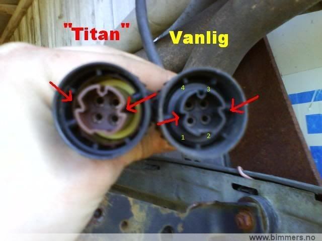

laget nr så det skal være lett for deg å si ossen fare det skal på vært nummer:)
er et bilde som jeg fant på nette.. kan noen si meg ossen farger det er på kontaktene der? for da veit jeg ossen jeg skal koble mine inn på orginal kontaket.. den lambda sonden jeg har kjøpt har 2hvite 1 svart 1 grå

var ute å målte litt nå det jeg får på kontakten som sitter i motor rommet er
1 +12.5v
2 MINUS
3 0.13v
4 0.5v
kan det stemme at 4ern er sensor output signal?
vis det er det veit jeg jo 3 så da får jeg det til :)
