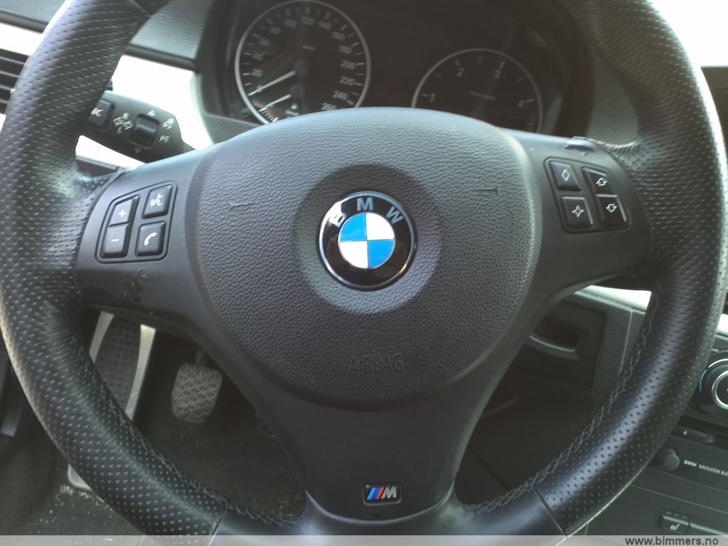

det er bare det svarte pynte plastdekselet med knapper på du skal skifte eller? litt fint om du også legger ut bilde av åssen type ratt du har da det er 4-5 forskjellige typer ;)
det der tar kun 2 min å skifte ;)
mener det bare var å vippe den ut, den sitter kun i klips, men er enklere å demontere om du løsner litt på airbagdelen :)
