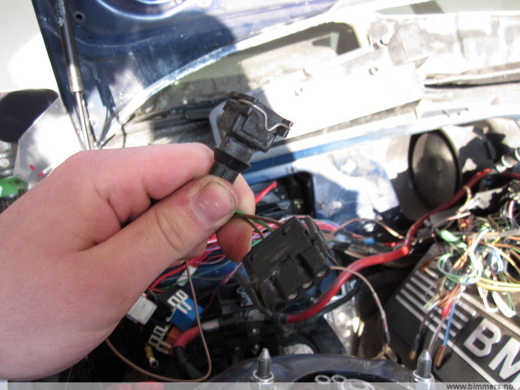

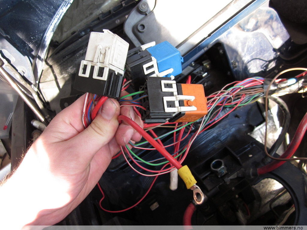

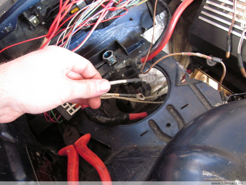

noen bilder om det er til hjelp
kablene som går til starteren
relè'ene som går til motorledningsnettet
kontakter jeg ikke aner hvor skulle, men har blitt koblet bort, også koblet bort den runde kontakta til autolaten
Den siste pluggen er ihvertfall samme type som sensorene kobles på. Om jeg husker rett var vel kamsensor, veivsensor og div. andre greier koblet til slike. På min er det én slik som er "ledig". Den andre kommer jeg ikke på i farten om jeg har sett eller ei.

og ang starter så står det i koblingsskjema at det skal gå en svart/gul og en grønn/brun kabel ned til starter, men det gjør det ikke på motorledningsnettet mitt ](*,)
