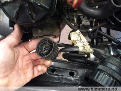

PM.Hagadøkken Skrevet April 26, 2011 Forfatter Skrevet April 26, 2011 Okei, den er god, men jeg har en kontakt på ledninsnettet, en 6 polet skrukontakt som er merket "gasswire, Tomgansregulator? " Finner ingen sted denne kan passe... noen som har en ide? Og det er ikke den som skal på luftmassemåler.

PM.Hagadøkken Skrevet April 26, 2011 Forfatter Skrevet April 26, 2011 nei er ikke lmm, for den er en annen.. Tps er det vel heller ikke, for den sitter påkoblet.. kan ta et bilde av det:-)

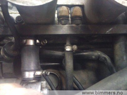

PM.Hagadøkken Skrevet April 27, 2011 Forfatter Skrevet April 27, 2011 Her er denne kontakten jeg ikke aner hvor skal hen! Er forresten 7-polet, ikke 6 som jeg skrev lenger opp. også lurer jeg litt på denne.. Den går ut til en T-skjøt, der den ene ikke går til noen ting, og den andre går til en slags trykkventil? av plast... Noen som har noen formening om dette?
integrale8v / ELS Tuning Skrevet April 28, 2011 Skrevet April 28, 2011 Er ikke noe cruise control greier?
magne_ Skrevet April 28, 2011 Skrevet April 28, 2011 Mener på at den kontakten er til lamda.. Men kan sjekke i morgen på min motor (s38b36) hvis ikke
integrale8v / ELS Tuning Skrevet April 28, 2011 Skrevet April 28, 2011 Lambda pleier å ha 4 ledninger, men kontakten i seg selv likner.
GeirAndre Skrevet April 28, 2011 Skrevet April 28, 2011 den runde der er ikke til noe på motoren din. cruise kontrollen ligger vel også nede ved venstre lykt. på bilen til en kompis med b38 ligger også den løst nedi der. ang. den slangen. er ikke til ventilen til egr systemet ditt?
PM.Hagadøkken Skrevet April 28, 2011 Forfatter Skrevet April 28, 2011 Mener på at den kontakten er til lamda..Men kan sjekke i morgen på min motor (s38b36) hvis ikke Er ikke lambda nei, det er jeg sikker på den runde der er ikke til noe på motoren din. cruise kontrollen ligger vel også nede ved venstre lykt. på bilen til en kompis med b38 ligger også den løst nedi der.ang. den slangen. er ikke til ventilen til egr systemet ditt? Okei, meget mulig det er det altså.. Får bare prøve meg frem:)
E30 Andreas Skrevet April 29, 2011 Skrevet April 29, 2011 den runde har ikke noe med motorstyringen i allefall. den slangen kan enten gå til kullfilter ventilen.. den har en 2 polet kontakt på seg. eller så er den koblet til resonans flapp systemet med den lille enveisventilen og vacum reservoaret. Mvh Andreas
