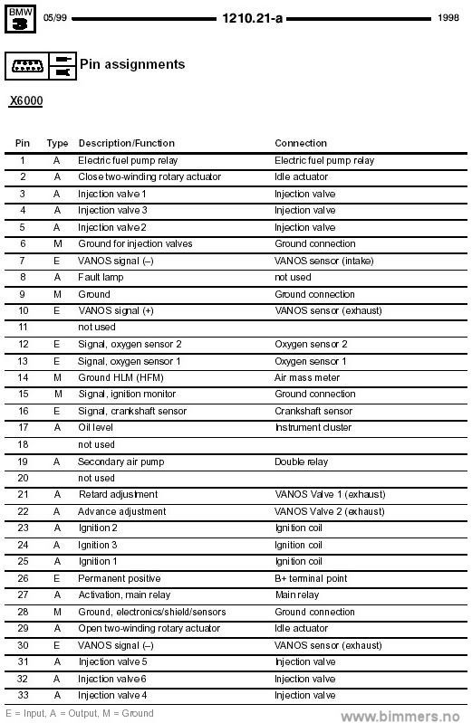

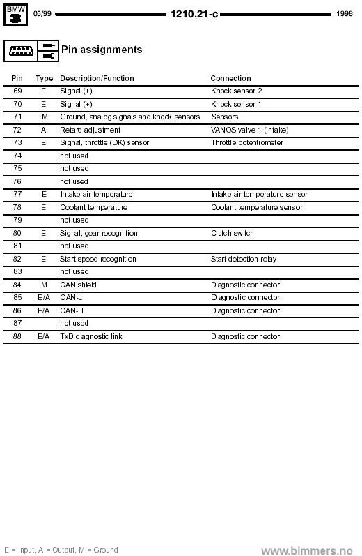

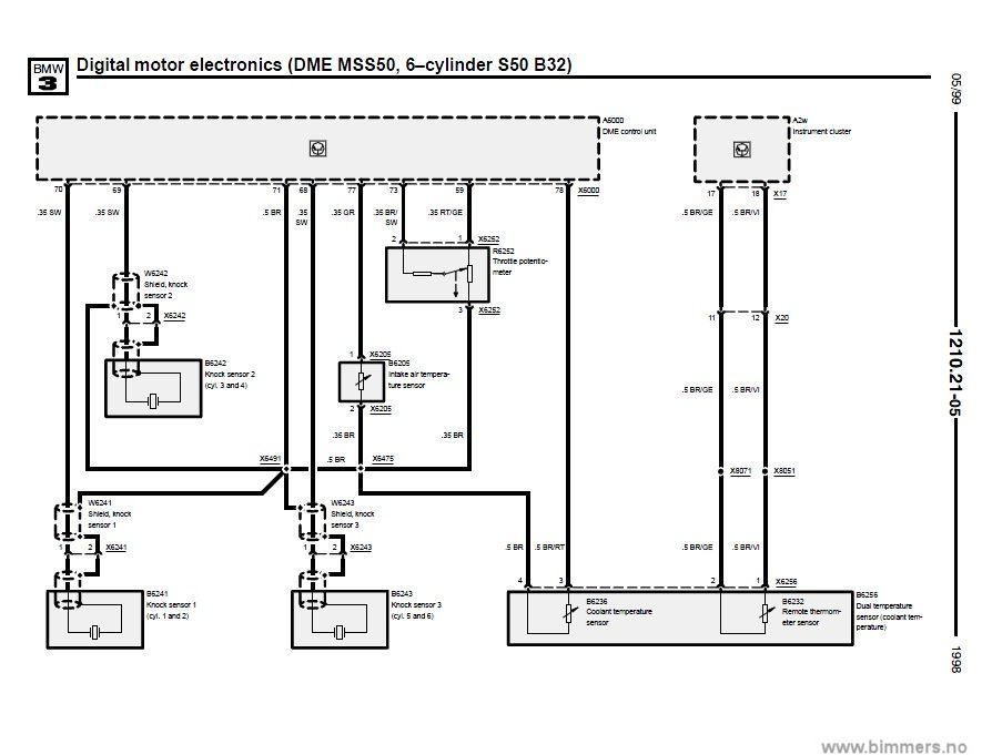

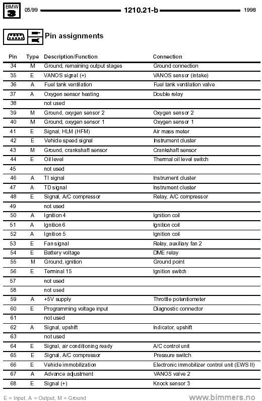

Skulle hatt et koblings skjema for S50B32 der man ser hva ledninger på stikket til hjerner som går til hva.
Viss noen tilfeldig vis vet hva pinner og farger som er til den 4 pinns vanntemp sensoren som står i motoren er så hadde det vert flott!
