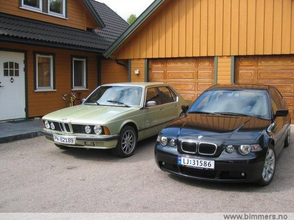

P.S. Legger ved et bilde av doningene mine :-)
