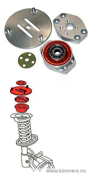

tenker f.eks sette på m3-foringer rundt om, for å få presset både toe, camber og caster innenfor referanseområdene.

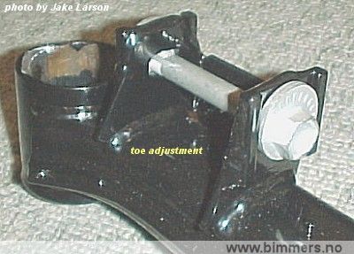

Juster etter beste evne, kun spissing på E30 og dra å godkjenn. Trenger ikke være innenfor for godkjenning. Du har tuv papirer på org 325 og da skal dette godkjennes. Biler uten camberjustering må godkjennes med verdiene utenfor da du ikke får gjort noe med det.

Si at bilen er konstruert slik at med denne høyden på fjærene får du disse hjulvinkelverdiene. Bilens understell er ikke utstyrt med noen form for justering annet enn spissing foran. I følge TUV papirene skal bilen kunne godkjennes med dette senkesettet og det står ikke spesifisert noe i papirene på at bilen må modifiseres ved å bruke dette senkesettet.
