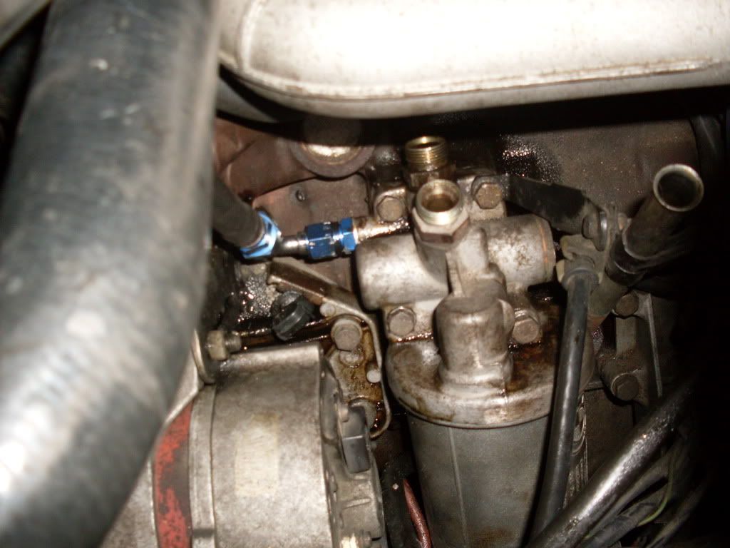

Morty999 Skrevet Mai 1, 2011 Skrevet Mai 1, 2011 du må ha oljefilterhus fra m5.. åssen bil står denne i? om du har eldre enn e34 så kan du muligens bruker ifra m30b34.. altså e28 535. den har oljekjøler orginalt..
cato'n Skrevet Mai 1, 2011 Forfatter Skrevet Mai 1, 2011 ok.. holder på å byggen en e28 turbo...turbomotoren eg har no e en 2,8.. men altid kjekt me noe større
Morty999 Skrevet Mai 1, 2011 Skrevet Mai 1, 2011 da kan du bruke slikt som jeg har bilde av har mulig ett slikt hus om du er intr.
cato'n Skrevet Mai 1, 2011 Forfatter Skrevet Mai 1, 2011 jass ikke dumt.. samme som du ha bilde av eller ??.. ka pris tenker du då?
cato'n Skrevet Mai 1, 2011 Forfatter Skrevet Mai 1, 2011 eller det går vel ikke det.. motorfestet ligger jo under der.. på e28 e filteret nedover.. på e34 oppover.. koffor?
Morty999 Skrevet Mai 1, 2011 Skrevet Mai 1, 2011 e28 skal ha motorfeste som er ett hakk lengre bakover. så det går.. er e34 motorfeste som er på bilder.. e34 har oljefilterhuset opp pga motorfestet er i veien nedover
