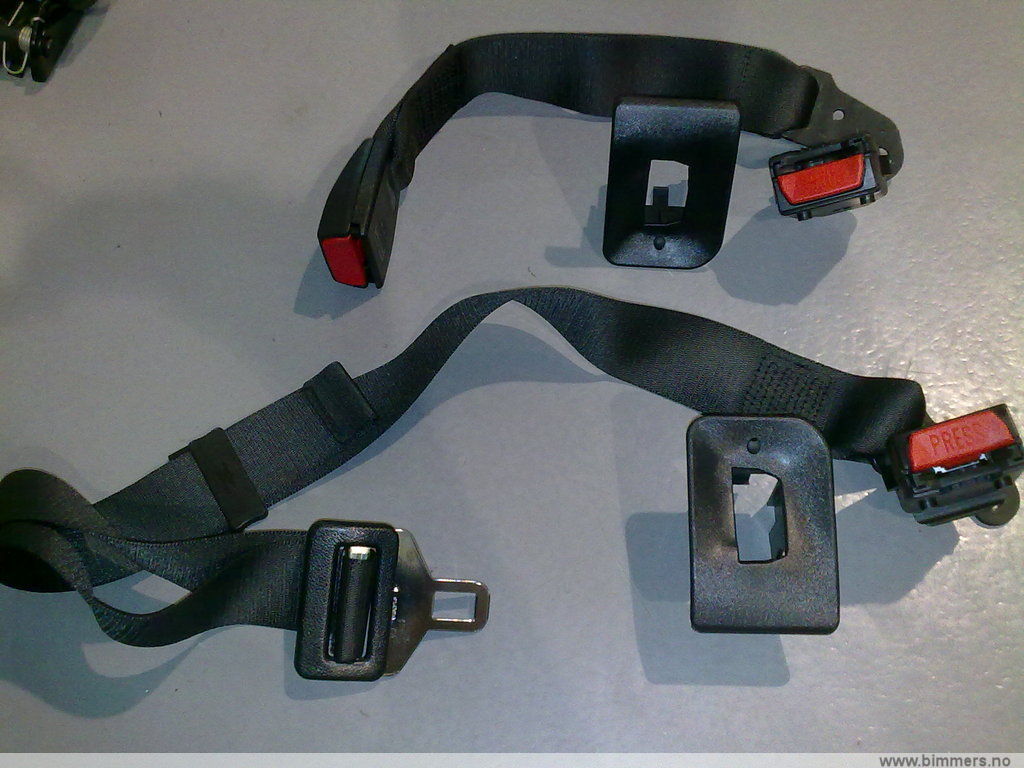

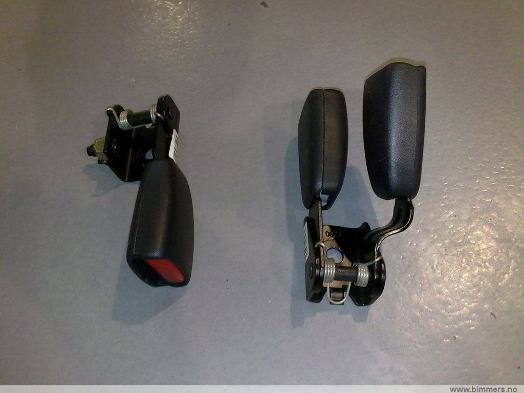

Disse passa mot beltene i bilen.
De korte beltene har tilhørende plastdeksler som kan klikkes på plass.

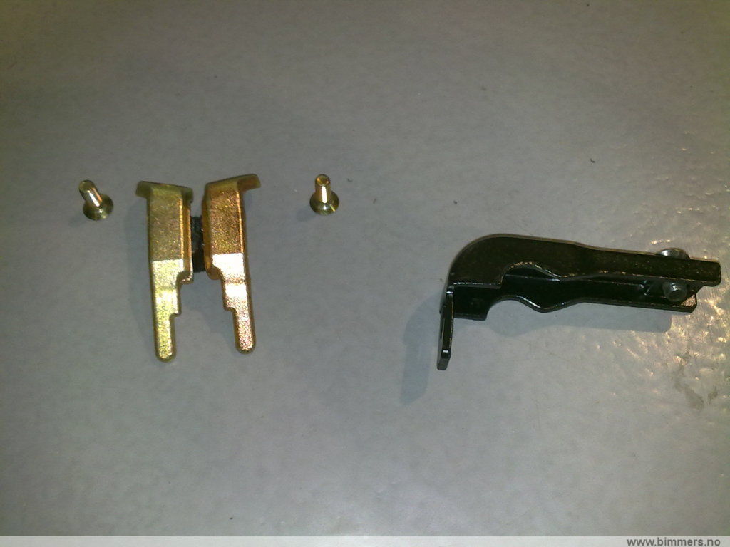

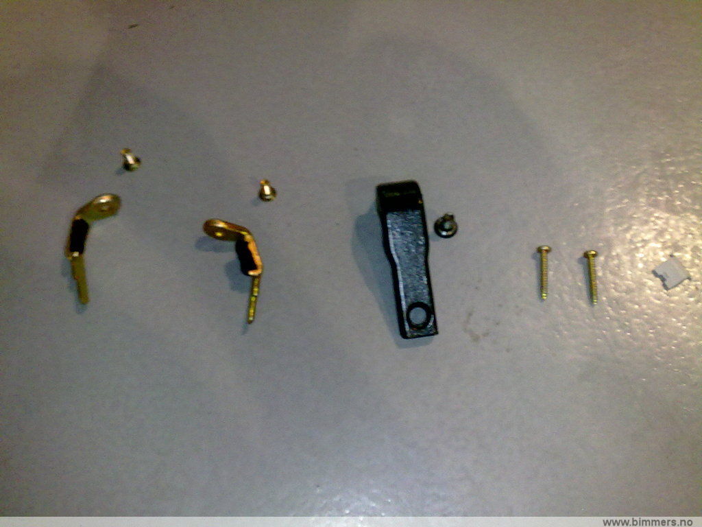

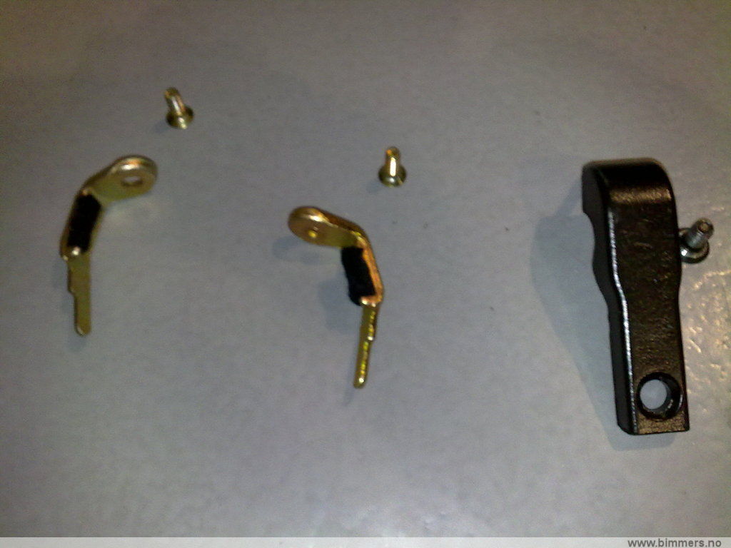

Gullfarvede "fingre".. :roll:

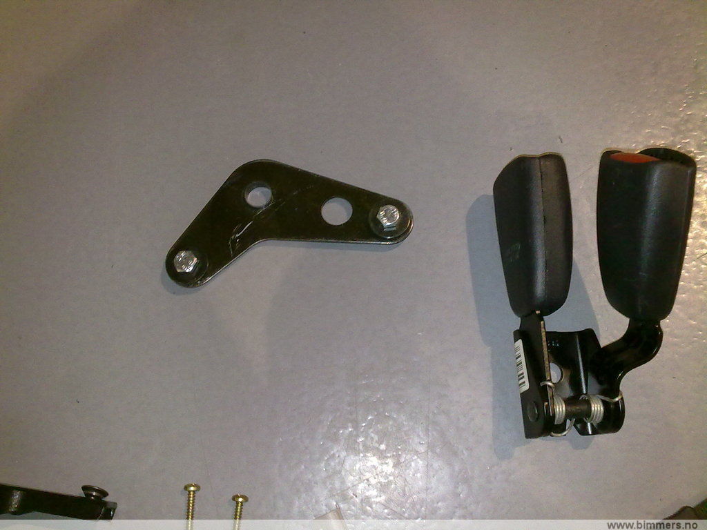

En brakett av noe slag.
Er ikke hellig overbevist om at jeg trenger alt dette, men er det noen som har peiling? :?

Monterte dette her ifjor, og jeg skjenner igjen alle delene bortsett fra den braketten på det nederste bilde.
Ser også at du bare har magebelte i midten bak, jeg hadde 3-punkts belte.
Så mulig den braketten har noe med det å gjøre.
Kan sjekke imorgen hvis du ikke har funnet ut av det.
guardion, brukte du så noen av disse delene?
Jeg har tre-punkts i midten også.

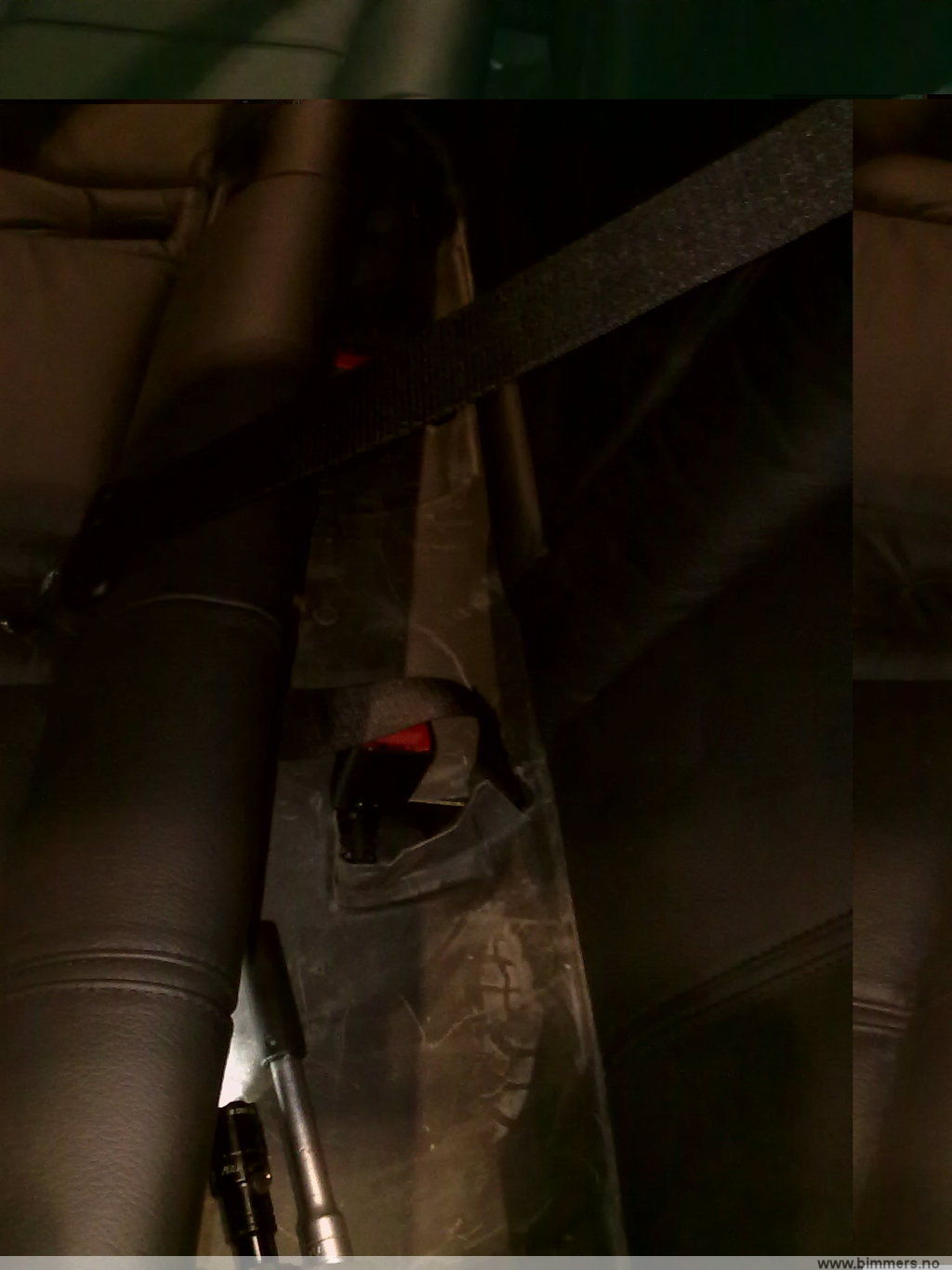

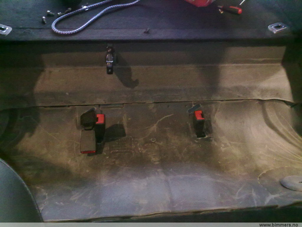

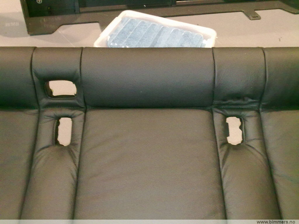

Tredde beltet til sitteplassen i midten, som er festet i den ene seteryggen, gjennom hullet opp til høyre på bildet under og festet det så under.
Slik:
Slik så det ut etter jeg hadde tatt ut skilleveggen:

De "gullfargede fingrene" og den svarte braketten er til å feste ryggen til karosseriet,sett ryggen i sporene og skru fast disse over festene i ryggen.
Vanskelig å se utifra bildene om du har disse,men til å feste setebunnen trenger du -51478217304 Holder rollo (SCHWARZ) org (SCHWARZ) , -51478217252 Deksel (SCHWARZ) org (SCHWARZ) .(GS).
Aha, takk Dag Rune. Da får jeg titte litt næreme på de spora.
Jeg har brakettene og dekslene til å feste setebunnen :)
