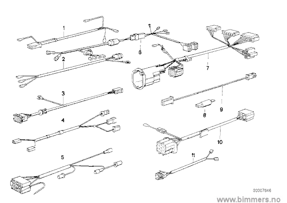

Berndtsson Skrevet Mai 23, 2011 Skrevet Mai 23, 2011 Diode?? Jepp, en motstand. Ser slik ut: Hvis det er den originale som sitter der kan den se mer ut som en "klump" i plastikk, men du kjenner igjen symbolene. samme som på bildet under Må monteres likt som den som sitter der, det er bare å se på symbolene
Berndtsson Skrevet Mai 23, 2011 Skrevet Mai 23, 2011 Du tar av dekselet som sitter under rattstammen, altså over pedalene. Så er det ei kabelremse der, som går fra lysbryter. Se gjennom den, så finner du dioden fort blant ledningene i det området

CV-Erik Skrevet Mai 23, 2011 Forfatter Skrevet Mai 23, 2011 Forresten, du har ikke delenr på den der?
Berndtsson Skrevet Mai 23, 2011 Skrevet Mai 23, 2011 Forresten, du har ikke delenr på den der? Delenummer er 61311371957 Dioden er nummer 8 på bildet.
CV-Erik Skrevet Mai 23, 2011 Forfatter Skrevet Mai 23, 2011 Takk skal du ha FY faen den var dyr på GS...
CV-Erik Skrevet Mai 23, 2011 Forfatter Skrevet Mai 23, 2011 Fant ut at det var 2stk der, men den ene koster 248kr og den andre koster 125kr. Tenker jeg bestiller den billigste Håper det er dette som er feilen!
