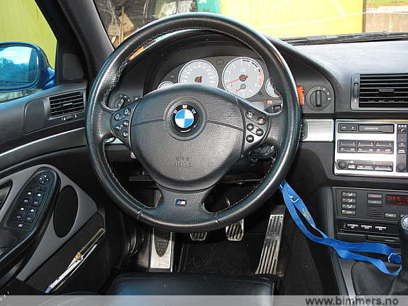

kanskje dette høres helt dumt ut, men jeg vet ikke hvordan cruice controllen funker :o kan noen forklare meg det ? :)
jeg har denne type ratt (fant bilde på nettet)
håper noen kan hjelpe meg :)
Hehe, du får prøve deg fram :D
Neida, det er den knappen hvor det står I/0 som slår den på. Trykk på den, så vil det enten komme opp samme symbolet på instrumentpanelet, eller stå Cruise et sted. Så trykker du på knappen med et + symbol. Da er den innstilt på farten du kjører i. + og - endrer farta. Knappen hvor det er et symbol som ser ut som en instrumentskive og nål, samt en pil ovenifra er "minne" knappen. Si at du har cruise innstilt på 80, og bremser litt ned. Da har den slått seg av. Trykker du på denne knappen, vil bilen akselerere opp til farten som du sist hadde lagt inn på cruisen :)
