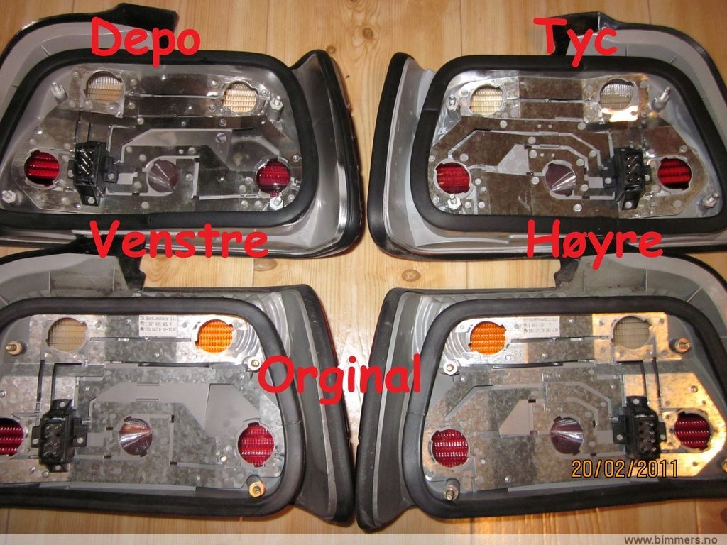

Sjekket at koblingen på lykten / bilen stemmer overens? Hadde samme problemet med lykter fra Koed, produsent TYC og DEPO. Sendte dem tilbake og handlet noen fra GS, som jeg akkurat nå ikke husker produsent på, men koblingene stemte mer overens og alt lys funket :)
Som du ser er pinnene på koblingene på helt forskjellige steder, satt å lekte meg med 12v strømforsyning på de forskjellige pinnene uten å bli noe klok, men som sagt funket det med nye lykter.
ok takk for det,men jeg tror m3 lyktene mine er orginale uten å si noe sikkert :)
