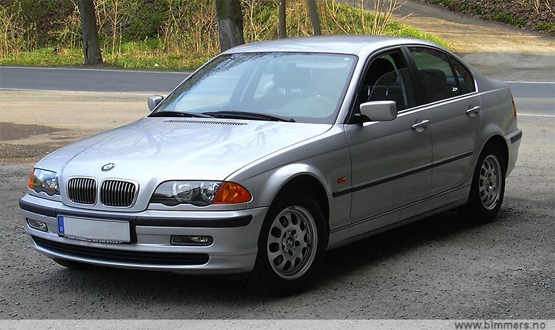

lagt med bilde av en lik støtt fanger som er på min bil.

HB4-pærer er ikke Xenon. Det er pærer og sokkel i ett. Fås kjøpt på Biltema til 59kr tror jeg det var. Byttet akkurat for et par uker siden. På min vippet jeg bare ut plastikk innerskjermen vridde holderen(på baksiden av lykta) mot venstre dermed var den ute.Koble av ledning på den gamle, på med den nye vri mot høyre så er den på plass. Bør ta mindre enn 5 minutter :-)
Ser der ja. Fikk det til:) var jo null problem:D
Det var likt som du beskrev.
