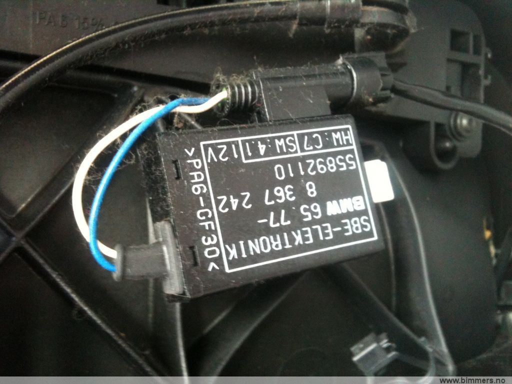

mudbug Skrevet Mai 31, 2011 Skrevet Mai 31, 2011 Denne dingsen lurer jeg på hva er, fant den under m3 skinn fører stolen. Dette er en seat occupancy sensor som er linket til air bag.
