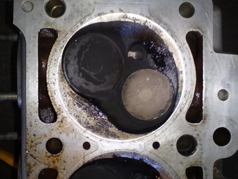

Her er forbrenningskammeret på b25 toppen

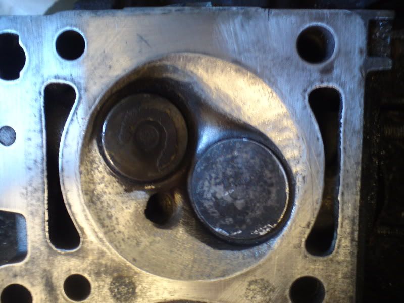

Her er b20 toppen. Har merket på bredden på b25 med en ring irundt.

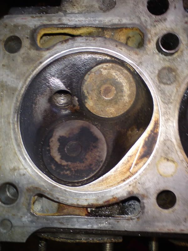

Her er et kammer ferdig på b20 toppen.

Supert! Borret du opp de små vannhullene som er originalt på b25 toppen? Ser b20 toppen ikke har de så burde jo egentlig ikke være nå problem uten å borre de opp?
Jeg har ikke borret de opp, og har ikke merka no problem pga det. Så det vil jeg høyst sannsynlig tro går fint som bare det. Hulla er jo i pakningen, men det gjør ikke noe.
Bare pass på at omkretsen på forbrenningskammeret stemmer overens med sylinderdiameteren, så ikke stempel evt kræsjer med kantene i kammeret. (jeg har dreide stempel og tykkere toppakning, så jeg bare tok gradene av kanten i kammeret helt ytterst.)
