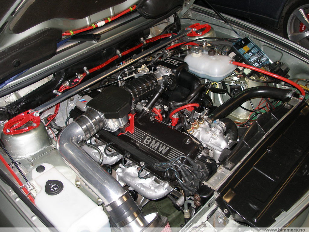

Positiv Skrevet Juni 17, 2011 Skrevet Juni 17, 2011 Hei Ønsker og kjøpe en datasprut til min e28. Det må være bolt on, og om selger har kunskapen, tar jeg gjerne kjøreturen og får den montert inn og mappet. (Under forutsetning at selger bor på østlandet.) Her er motoren spruten skal monteres på. En 3.2l fra e23 Mvh Bent
