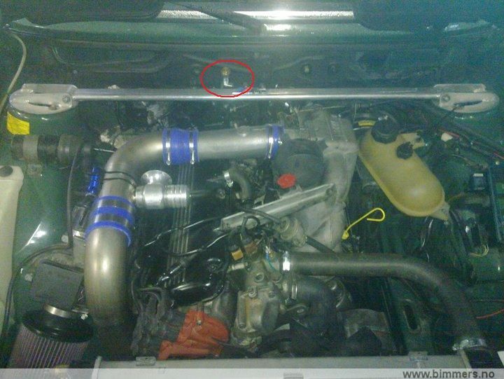

LarsBMW Skrevet Juni 19, 2011 Skrevet Juni 19, 2011 Har litt trøbbel med å lufte E30en etter montering av M30B35 fra E34. Skal slangen som kommer fra den lange slangen under innsuget inn på varmapparatventilen eller er det motsatt? Hvordan har dere andre med slik motor gjort det?
Lamek Skrevet Juni 19, 2011 Skrevet Juni 19, 2011 Det der er ett problem på de fleste bmwer.. jeg løste det med å legge slangen som kommer fra toppen opp til ett t-stykke med en lufteventil på også ned til rørstussen som går til varmeregistret... startet motoren og lot den gå seg høvelig varm slik at jeg fikk litt trykk i systemet og da var det bare å åpne på ventilen i et par sec og vips så var all luft vekk:) Har satt en rød ring rundt:)
Lamek Skrevet Juni 19, 2011 Skrevet Juni 19, 2011 Spiller egentlig ikke så mye rolle hvilken vei du montere det hvis du ikke har sirkpumpe..
