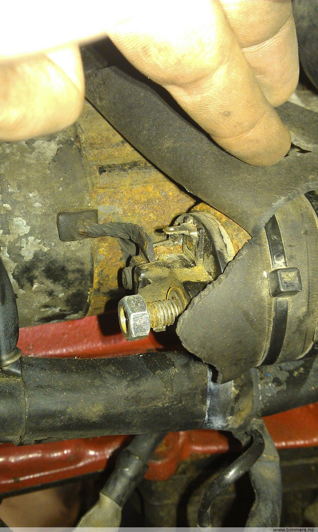

Trenger hjelp til å koble opp starter. M20B25 Facelift.

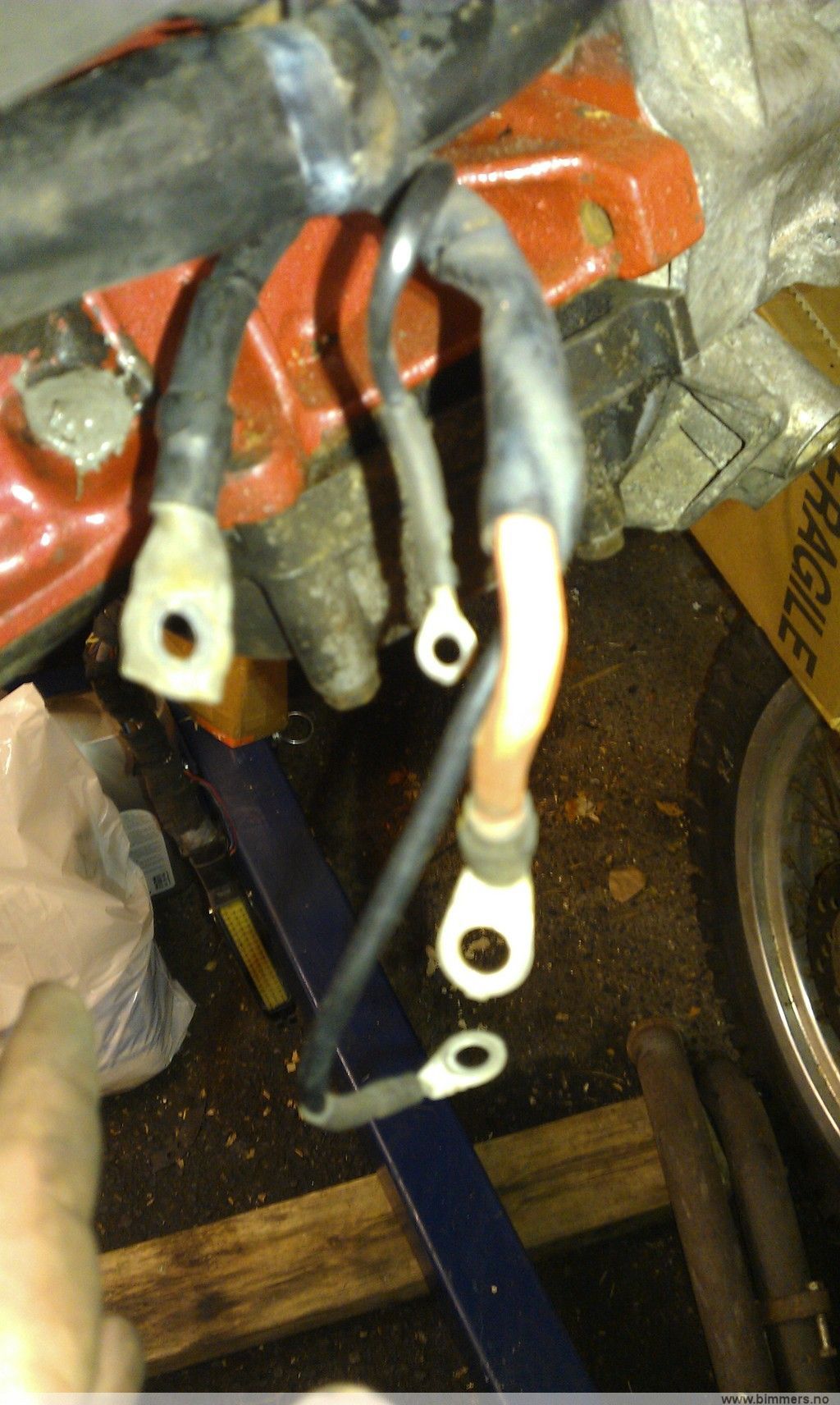

Har 4 kabler ved starteren, 2 tykke og 2 tynne.
Den ene tykke kabelen (svarte) går rett til en av polene på batteriet, resten kommer fra selve ledningsnettet. Er kun 2 tilkoblingspunkter på starteren.
Motoren står ikke i bilen, så får ikke testet heller..
Er preface-starter med facelift ledningsnett.
Noen som vet hvilke kabler som skal hvor? Er den svarte muligens til noe annet (Jord eller lignende)?
Mvh Stefan
De to tykke skal inn på den store kontakten. Den tykkeste av de tynne skal på innslaget. Den aller tynneste skal egentlig på kontakt 16 på startern men den mangler på preface. Enkleste er bare å jorde den, da vil ikke avlasterreelet funke ordentlig (kutter strøm til diverse når en kinner). Kan også koble den til på den andre tykke tilkoblinga på startern (den som går inn i selve startmotoren), da vil releet funke som normalt.
